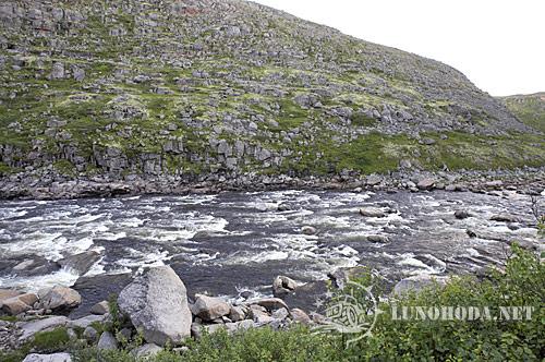

Aлексей
- Сообщения: 1325
- Зарегистрирован: 19 апр 2009, 21:33
- Откуда: МУРМАНСК
Хотел бы я посмотреть на АРГО в ЭТОМ местеstran06 писал(а):На скальнике, поищи видео сам. Идет. Диаметр колес, не единственный, и не главный фактор проходимости. Много раз говорил, это тупик
Кто то давеча гуски - костылями называлstran06 писал(а): Арго на гусках - вездеход с проходимостью недостижимой пневматиками.
