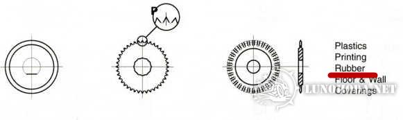

Puika
Puika писал(а):
Фрезу надо делать наподобие ножей для резки резины
Поясни, как это соотносится с выложенным фото. Что это за ножи для резки резины? Что-то, я, таких не знаю. Все режут самодельными или канцелярскими. На фото, по-моему нет фрезы для разки резины. На переднем плане вижу модульную фрезу для нарезания зубьев шестерен, далее вижу дискдля болгарки, используется по камню. Далее диск с алмазным напылением и т.д. Где же фреза для резуи резины?
С уважением Игорь.

magellan писал(а):Puika
Если читать внимательней, было написано то что выше.По моему было и на этом форуме про зубья которые крепят на диске, другой вопрос как реализовать точную геометрию реза по покрышке. Надо делать что наподобие делительной головки для шин позволяющее периодически поворачивать обрабатываемое изделие на равные доли + делать маятник движущийся по траектории верхней части шины.

Puika
Puika писал(а):делать маятник движущийся по траектории верхней части шины.
Так вот это-то и есть главное. Маятник-то маятник. А принцип его действия? Вопрос в том, что начиная с боковины и кончая ребордой шины - режущий инструмент должен двигаться используя три степени свободы. Как это реализовать? Может быть пробовать в два приема с пернастройкой.Сначала переход с боковины до условного ребра перехода на беговую. Обрезал этот участок на всех 22 клыках, а потом верхнюю часть беговой. Либо пробовать маятник с двумя рычагами. Но что-то не догоняю. Где-то рядом решение.
По поводу делительной головки - такая мысль была. Делительная головка (свободная) есть. Но потом когда сварил станину и установил ось с колесом, понял, что достаточно простого стопора на клык. Грунтозацепы расположены на равном расстоянии. Маятник в одном полдожении - угловом. Защелкни тормоз во впадине между клыками и все будет ровно.
С уважением Игорь.
