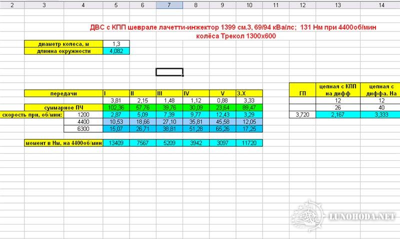

возник вопрос по альтернативе-какой двигатель оптимальнее использовать
при бортовым повороте дифференциальном по твоей схеме-
казерог писал(а):Двигатель 770см 3цилиндра. 27,5 кВт. 60,5Нм. Распределенный впрыск с электронным управлением.
37 л.с
при 3000 мин-1
или от шеврале лачетти-инжектор 1399 см.3 69/94 кВа/лс -6300 мин-1 131 Нм при 4400 мин-1 [:})
смысл в том что есть оба в наличии ну а шеврале вообще полный комплект :oops: вплоть до документов [:})

Алексей при таком наборе на дифе нормально будет?
казерог писал(а):
gudvin писал(а):казерог
Алексей Гарагашьян
Сообщения: 5153
Имя: Алексей
Возраст: 61
Это голые цифры.
Ты посчитай скорость на всех передачах при 3000 мин-1. Сразу все станет понятнее.

Алексей Гарагашьян
а так

Алексей Гарагашьян
Сообщения: 5153
Имя: Алексей
Возраст: 61
Для бортовой системы поворота бери мотор побольше.
Передаточное отношение более, чем достаточно для уверенной тяги и легкого управления.
Более того, скорость можно немного повысить. Для этого в конструкцию следует заложить такую возможность.

Алексей Гарагашьян писал(а): Для этого в конструкцию следует заложить такую возможность.
раздатка он нивы подойдет?
Алексей Гарагашьян
Сообщения: 5153
Имя: Алексей
Возраст: 61
казерог писал(а):раздатка он нивы подойдет?
У нее слабые валы, не выдержать большого мотора. Крупнее оковского я бы перед этой раздаткой не ставил.
Просто можно менять звездочки, подбирая оптимальное соотношение тяги, управляемости и скорости.
Сайт: http://garagashyan.ru/

Алексей Гарагашьян писал(а):Просто можно менять звездочки
все понял [:}) спасибо-про звездочки мысль мелькала но опыта со звездами нет-буду учится :oops:
