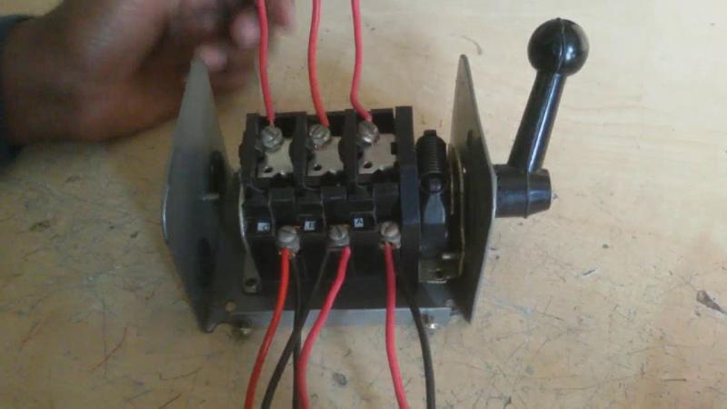

Bookvoed писал(а): 26 сен 2018, 16:17 Может под левую руку было бы удобнее? Влево наклонился - смотришь на колеса, кнопка рядом, а правой рукой передачу воткнуть...
Абсолютно с тобой согласен, но слева уже не было места. Там включатель ближнего света и зажигание.
Сообщения: 7542
Откуда: Лен. область
Возраст: 42
Вездеход "ИсследователЬ" Мосты Nissan Patrol + 1,8 Dizel Ford
Сообщение gudvin »
У меня такой использован переключатель времён холодной войны.
Ручка фиксируется если до конца нажмёшь, а если чуть то с возвратом.
Он был трёхфазный, но я скоммутировал его чтоб плюс/минус менял местами :)
Володька Николаев
Сообщения: 1491
Зарегистрирован: 24 ноя 2010, 11:36
Имя: Володька
Сообщение Володька Николаев »
В экспедиции, той самой от которой у некоторых бомбит, в моём шерпе ( звучит как, да :))) ) кнопка управления лебёдкой стояла по правую руку, мне показалось это вполне приемлемым. Не чувствовал никакого дискомфорта. А передачи включать? Так когда лебёдкой работаешь передача всегда одна, первая.

gudvin, Мощно :))) :roll:

Радиопульт - очень удобная штука. У меня таким укомплектован и боевой УАЗ и вездеход, проводной пульт лежит в запасе.
