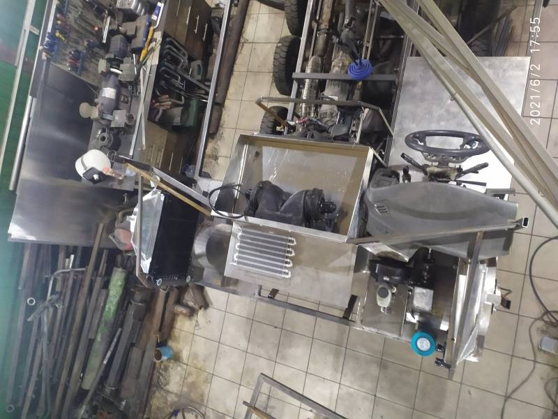

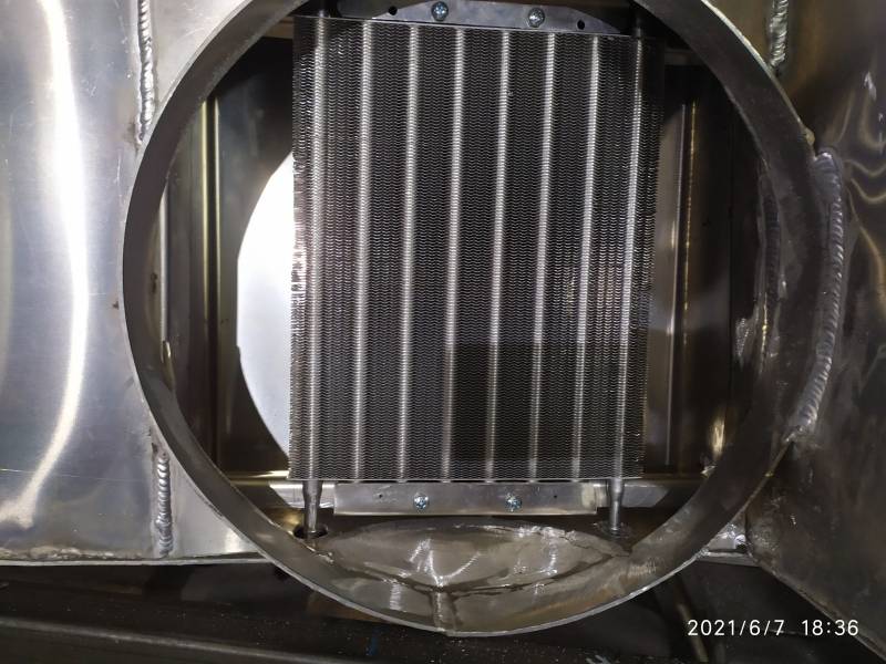

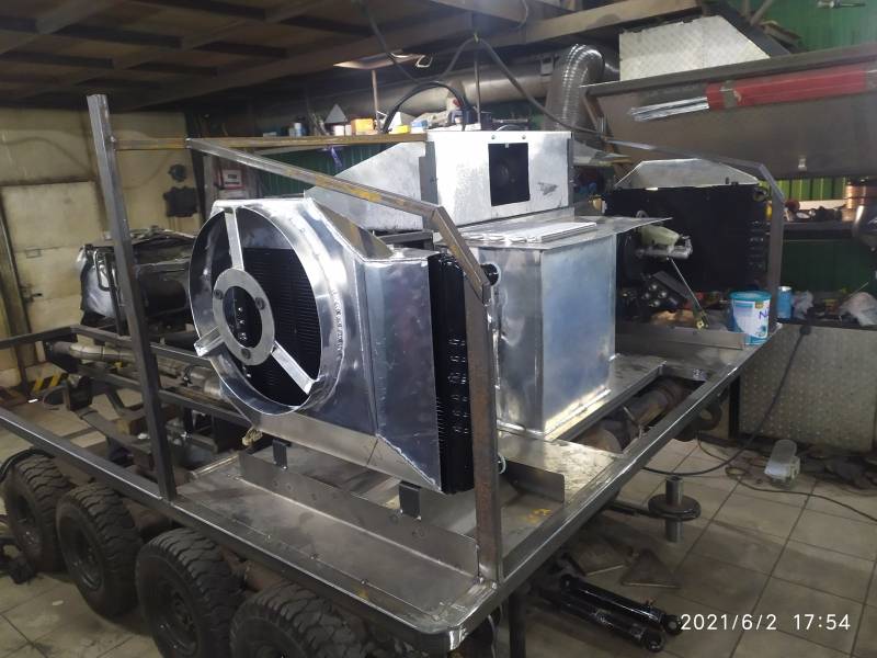

Компановка передней части машины и вид "изнутри", со стороны вентилятора,на радиатор акп.

Дмитрий Р писал(а): 08 июн 2021, 12:19 Изображение
Вентилятор центробежный? Или показалось?

Сообщение Дмитрий Р »
Oleg_P, не, осевой.Вообще собирался поставить струйный аппарат для вентиляции моторного отсека,эжектор то есть. Но с компановкой выхлопа очень сложно было,и геметрия эжектора уже была посчитанна. Но...так оказалось проще :)
