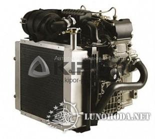

Я уже в поиске с жикостным охлаждением масенького движка.
С водянкой оно тише значительно, когда глушак в тему.
Сначала глаз положил на 501 тайги. Он двухтактник с водянкой.
Двухтактники, они в априоре еще и легче.
Или вот еще дизелька Кипор присматриваю. По весу всего 58кг!!! :roll:
Если у кого есть что-нить на примете из 2-х цилиндровых моторов, пишите.

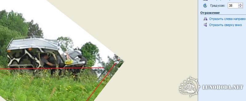

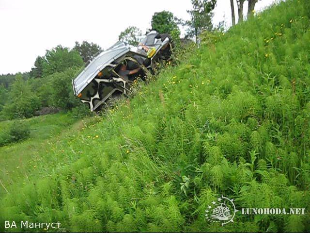

Какой угол подъема на ваш взгляд?
Вездеходное ателье "Мангуст"
Mongoose
Сообщения: 4583
Имя: 8-921-3139106
Откуда: Лен.обл. Тихвин
МАНГУСТ САФАРИ НЬЮ или 1410 лайт
Сообщение Mongoose »
МВП намерил вот 38 гр.
Однако мы едва удержались от переворота.
На моем фото левое переднее уже в воздухе.
Сначала грешил на легкий перед.
Но думаю, надо поглядеть.

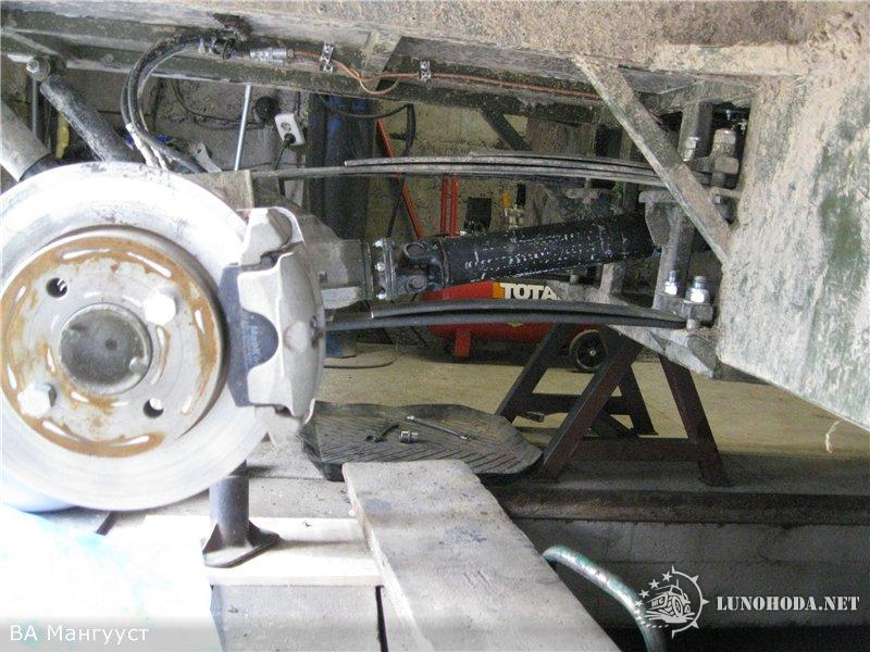

Полез в заднюю подвеску, и что я вижу :shock:

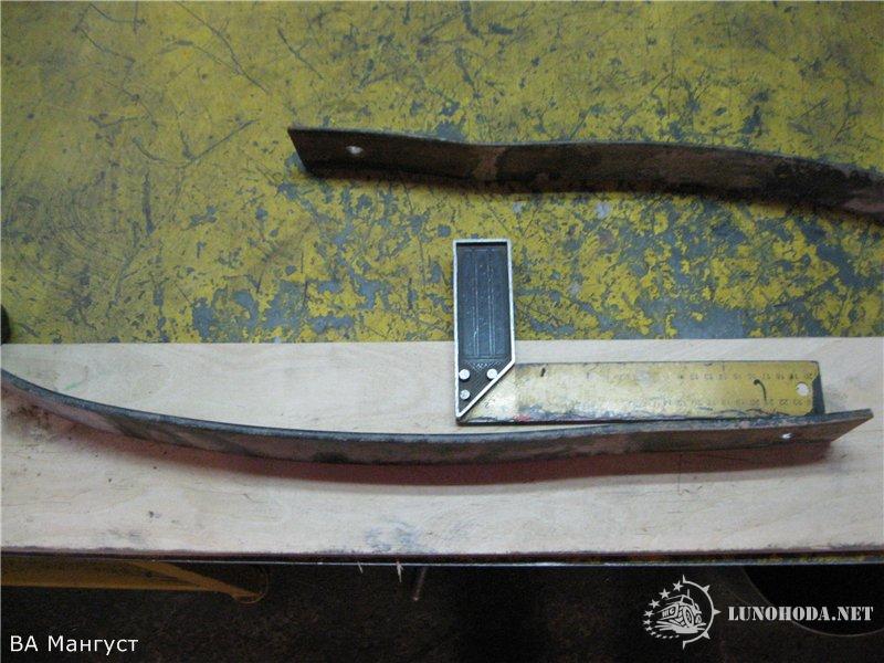

После последней рыбалки, где взял все что хотел, получил вот такое:
И кого или что тут винить?

Игорь , а фотки подвески в сборе нет ? :oops: А то так не оч понятно мож не согласование у ходов какие , мож мост кружиться пытался :oops:

Mongoose писал(а): И кого или что тут винить?
И где собака порылась?
китай пластелин, надо совдепные искать

МВП писал(а):Игорь , а фотки подвески в сборе нет ? :oops: А то так не оч понятно мож не согласование у ходов какие , мож мост кружиться пытался :oops:
Как оказалось нетю.
Всех интересовал перед. Его и фоткал.
Из старых нашел только это:
Что спрашивали, то и фотал.
Ну вот теперь и зад сфотал.
Но уже после ремонта.
Поставил от 53-го, он потолще первый лист.
Были 24-ки.
Будем катать.
А вообще грузить надо по норме, а не сколько влезет.
Выгнуло сразу за прижимными пластинами.
Виню только себя. @=
