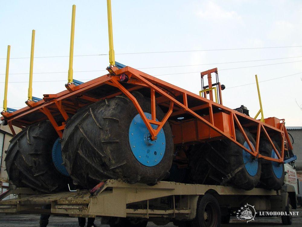

Пневмокаток "Мангуста" размером 1000х1000-18"
Мангустостроение
Верите ли ВЫ в опору диаметра 1м, но широкого 1м колеса?
