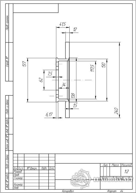

Если интересно -
1. Диск тормозной ВАЗ2108. Размеры снимал с б/у, могут немного "плыть".
2. Диск тормозной ВАЗ2121. Взят с просторов инета.

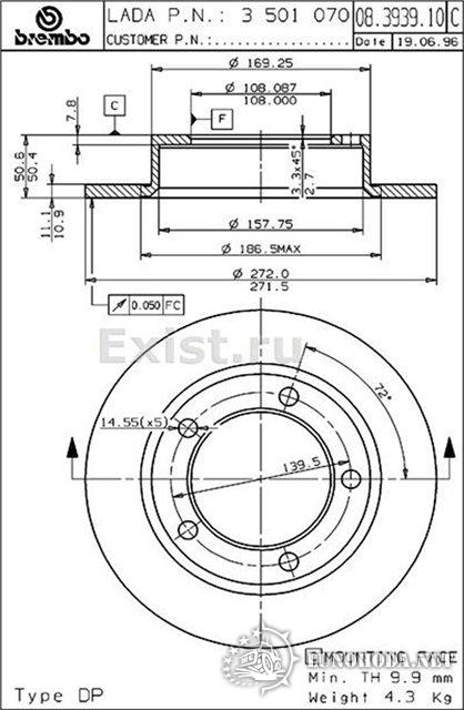

ЗАВГАP
уаз на 280 . крузак 300 и320 у Алексея на 300 чем больше тем лучше
Изображение.
вы другие темы вообще не смотрите? Заготовка на 65 вал на50 оставляем бортик на 60 к нему привариваем блин примерно на 100 протачиваем чтобы не была биения к нему привариваем тормозной диск. Подшипников 2 между ними можно заузить диаметр в корпусе и не кокого геморроя .При сборки промежуточное кольцо упадет меж подшипниками вал замучаешься вставлять.И еще (тд) стоит от дифа а не от буксы.

lunatik
Так пойдет?
