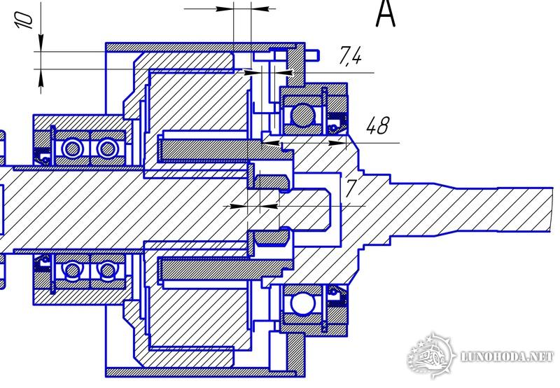

Ну и вдогонку -
динамическая нагрузка 1-го подшипника №210 = 35,1 кН, а подшипника №102309 = 98,1 кН.
Конструктивно если применять 2 подшипника, то их надо подбирать по размерам.
И еще, на чертеже выше справа показана втулка, она служит упором для подшипников и является базой для сальников. Здесь нарисованы сальники разного внутреннего диаметра (что у меня были под рукой), по справочникам есть сальника размера 70х85 и 70х100. Если найду, то и втулка будет еще проще.
Еще момент - буртик на вале естественно надо сточить - он мешает сборке узла

Это про подшипники в чулке? Ну вера у меня такая
применять в ступицах конические подшипники. Шариковые плохо переносят осевую нагрузку, на самодельном прицепе сначала стояли шариковые, потом поменял на ступицы от ГАЗ.
У меня на УАЗ31519 на заднем мосту стоят еще заводские подшипники, пробег на нем на сегодня 158000 км. Больше 100000 на тапках в 33" и 35".
Если речь идет про роликовый 102309 - то я думаю, что в этом узле он будет в самый раз. На нем ролики без сепаратора, установлены во внутреннюю обойму, наружная обойма фиксируется стопорами. При таком исполнении не требуется фиксация наружной обоймы.
В нашем случае все собирается на вал - корона с приваренным корпусом подшипника 102309, вставляем сам подшипник, затем водило, стягиваем гайкой. Корона будет иметь опору на подшипник 102309 и шестерни сателлитов водила. Ну а полученную сборку вставляем в чулок привода, ступицу с приваренной шлицевой втулкой и болтом затягиваем. В принципе, при желании можно в чулке привода и шариковые подшипники поставить - конструкция не меняется.
В результате будем иметь жесткий узел с 3-мя подшипниковыми опорами.
Где-то так, хотя надо пробовать в "железе".

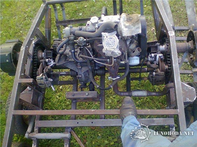

евген 66, Сергей51
если имеете ввиду, что от КПП переднеприводного авто сразу приводами через гранату в планетарку, то тут действительно все упирается в габбариты:
слишком близко от корпуса кпп находится дифференциал - планетарка не лезет, соответственно если пытаться уместиться в ширину лодки 80-90 см, то угол приводов выходит очень большой...
я тоже ломаю голову как уйти от большого кол-ва деталей и сделать проще с двигателем и кпп оки, но пока мысль только с цепями, а планетарки на общий вал... плохая, если честно, идея - я знаю... http://lunohoda.net/forum/viewtopic.php ... 2&start=30 высказывал тут
думаете оно сюда влезет? (особенно с левой стороны):
Самодельный гусеничный вездеход "Драга"/Ярославль/

Lamotester
У меня лодка запланирована шириной 1 м, может и войдет, но себе КПП с переднеприводных ставить точно не буду. Цепную передачу тоже рассматривал, по примеру shap, но тут увидел конструктив улан ...
Дело в том, что планируется малая серия из 2-х транспортеров - "полноразмерного" на 4-х катках и "малоформатного" на 3-х катках. Большой будет на балансирах с натяжным катком, малый тоже на балансирах, но вот будет ли натяжник отдельным или нет, пока не решил.
Дрыгатели на них тоже будут разными, а вот трансмиссия будет унифицирована, точно также как балансиры и гусеницы (естественно длина будет разной).
После крайней конструкции улан бродят мысли поставить на малый Лифан, первоначально на него хотели ставить от Оки.
Более того, у нас еще несколько человек хотят построить подобные конструкции, я ихние варианты с дифом забраковал, подсадил на этот форум. Сейчас они тормознулись, ждут когда я свой соберу.
