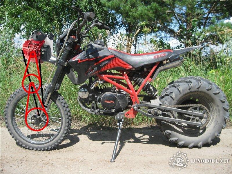

Если как на картинке, двиг на руль закрепить, при рулежке руки будут больше уставать.
В заднеприводном варианте, когда берешь с собой какой-нибудь хабар и размещаешь его то ли в рюкзаке, то ли на багажнике, тем самым дополнительно пригружаешь ведущее колесо улучшая сцепление.
В переднеприаодном варианте можно конечно хабар и на руле разместить, но руки тогда будут еще сильнее уставать.

Художник из меня не очень, но смысл я думаю будет понятен.
Берем тримерный двиг и закрепляем его на ирбисе с широким задним колесом. Веса не много, двигатель что то около 3кг плюс крепежь, пром валы, звезды цепи. закрепляем за нижнюю часть вилки.
Получаем прогнозируемый недорогой мот, с полноценной амортизацией и уже в принципе неплохой проходимостью, и при этом он остается резвым мотиком, на котором иной раз можно и быстрее прохватить по хорошей дороге. Конкретно засадных мест, где нужен именно полный привод, зачастую, не так много. Когда он все же понадобился, дергаем ручку, и вот добавляется пара лошадок и передний привод. Если кому-то покажется мало тримернрго двигателя, можно взять бензопильный, хотя полноприводному моту, по идее на перед нужно прилично меньше мощности чем на зад.
Наличие центробежного сцепления позволит не размыкать цепи, не снимать звезды и т.д.
Дополнительный плюс второго двигателя, что если вдруг умрет основной, то худо-бедно можно на переднем до дома добраться. :)

Попробовал сегодня передний привод (снял заднюю цепь) . Буксует при добавлении газа на любом покрытии .При неспешном ускорении и движении никаких отличий от полного(передний через обгонку) привода не заметил .

Вот это я и хотел услышать , что разницы ни какой в проходимости. Но выигрыш в весе и компактности. В маем случае.
