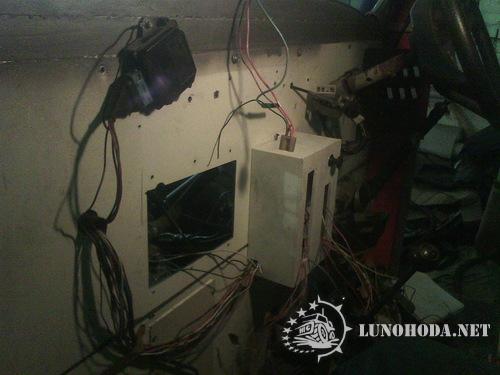

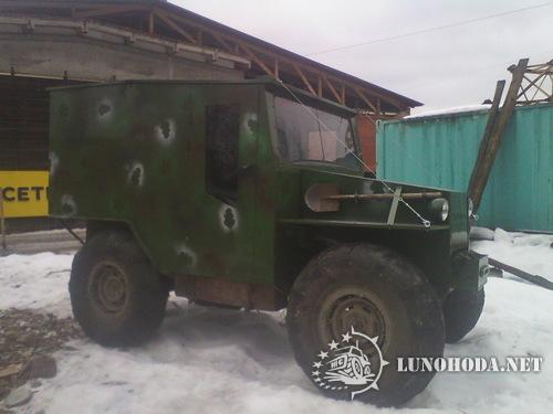

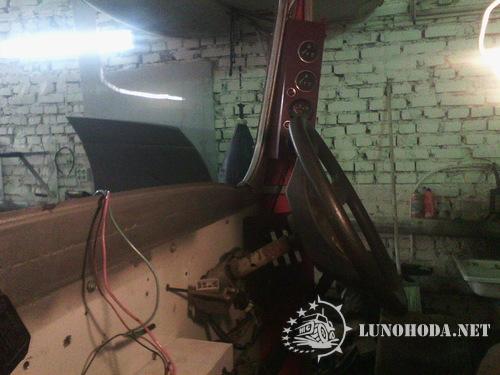

Недавно, в момент обсуждения "где лучше поставить отопитель салона", к нам в бокс зашли соседи автоэлетрики. Старая проводка была безжалостно вырезана полностью, и началась трехдневная вакханалия с новой проводкой.
Также было решено, что тахометр и спидометр лишние в нашем деле.

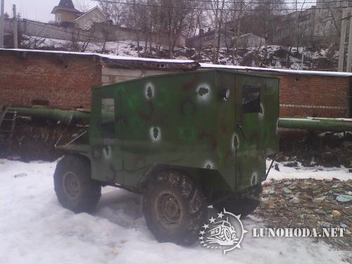

После покраски фоновым слоем.
Снаружи осталось навести камуфляж, внутри сделать термо-шумоизоляцию "салона". Для этих целей планируем взять у оконщиков сендвич-панель 24мм.

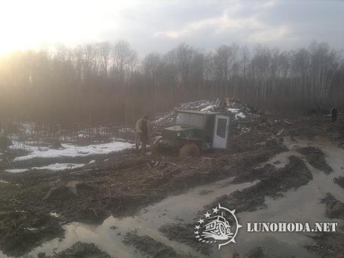

Все! Проныра перевезен в места постоянной дислокации.
Итоги крайней поездки: пройдено около 20 км. Давление в колесах снижено до 0.3 атм. В очень легких условиях порвано два приводных вала в течении 5 минут, причем первым порван новый вал с пробегом всего около 10 км. Потренировались замене в полевых условиях :) . Лебедку за поездку разматывали раз 5.
Можно переносить в завершенку.

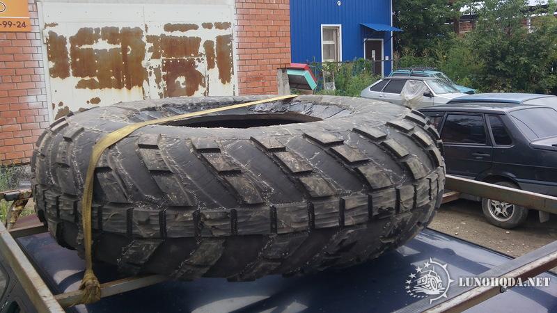

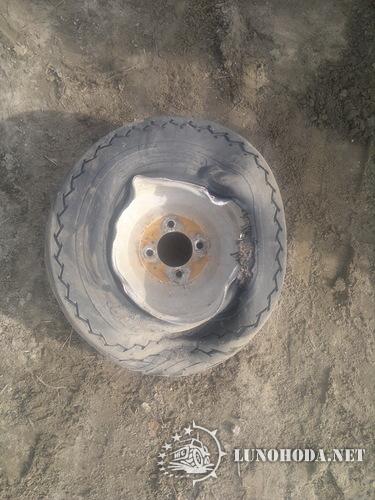

Таким стало колесо прицепа на обратной дороге.

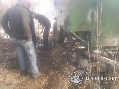

Ну и около самой стоянки пьяная дурь довела до такого. Снимали только лебедкой.

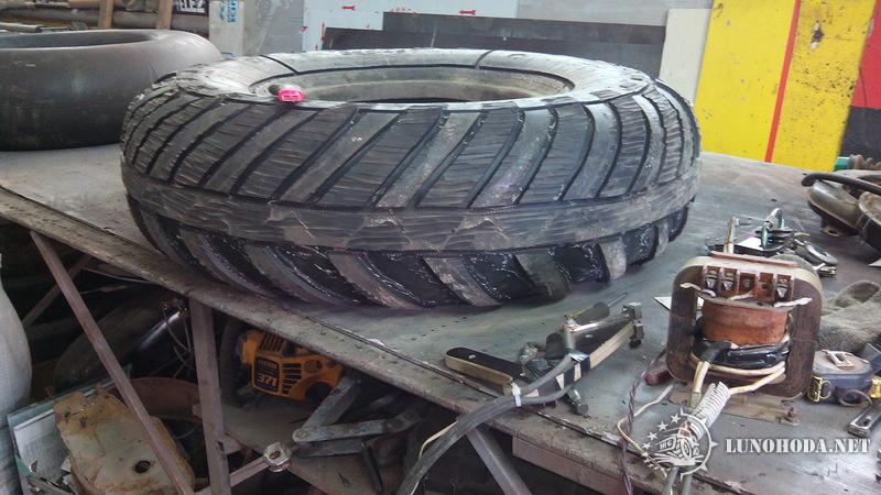

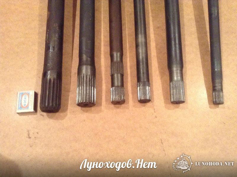

За это время проехали не более 1000 км, наверное даже меньше. Порванных валов уже около 8 шт. В основном рвем при неаккуратной езде через лежащие деревья. В предпоследнюю поездку оторвали задний редуктор. Вырвало шпильки из картера редуктора. Начитавшись нивского форума переделали, правда пока только один.)) Ну и заодно в качестве эксперимента разорились на усиленные валы. Посмотрим, на сколько хватит и что будет следующим.:)))
Еще не так давно обновили одно заднее колесо, взамен первого сделанного, на котором получали опыт расслаивания и обдирки. Новое только обдирали.

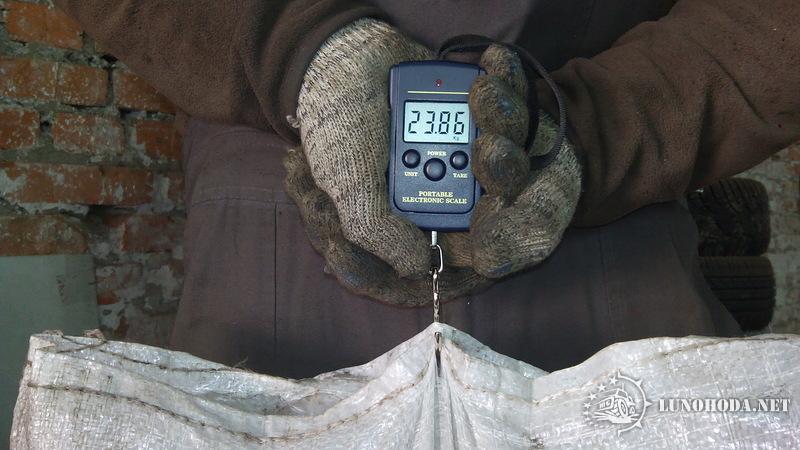

Вес излишков

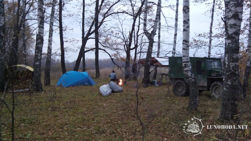

В последней поездке отвел душу со спинингом.

tsiplev, валы нужно брать китайские, фирма Герцог(Hercog), они дешевле отечественных, но напильник их берет плохо, у нас они не ломались.
