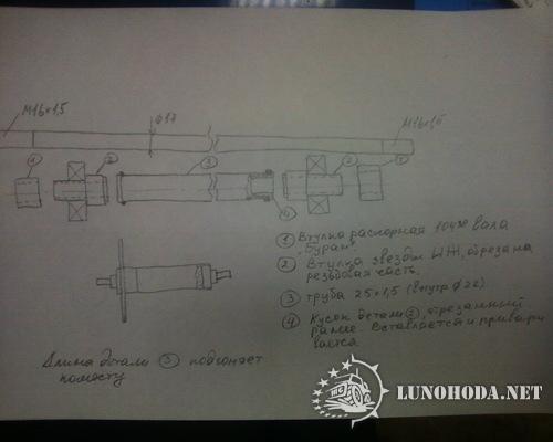

Респект !!!! Дороговато только . Просто я нашёл токарку нахаляву- самому ток делать , всё-же выточу полегче и чуть попроще. И ещё - зачем отрезанную резьбу вовнутрь приваривать- там-же нужна просто труба распорная.

Алексей Ка писал(а):Респект !!!! Дороговато только . Просто я нашёл токарку нахаляву- самому ток делать , всё-же выточу полегче и чуть попроще. И ещё - зачем отрезанную резьбу вовнутрь приваривать- там-же нужна просто труба распорная.
Халявная токарка это хорошо.
В гараже лежала труба такая, другой небыло. Чтоб на оси плотненько сидела пришлось вварить эти обрезки.

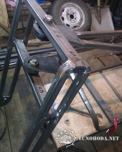

Сообщение Stepech »
Саня прав. Аккуратнее смотрится когда ось расположена по центру "перьев" вилки. Дело даже не в траве. Вынос оси вперед легко делается в районе траверс. Глянь фотки мои. Там видно что на 2х2 и 3х3 делал именно на траверсах вынос вилки. Никто-никуда не рыскает. На 2х2 ось смещена вперед на 5 см, а на 3х3 на 7см.

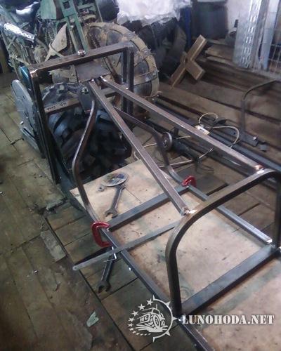

Сообщение Stepech »
Константин. Чем обоснована раздвоенная верхняя часть рамы? На примере 3х3 понял что гораздо удобнее делать ее хребтовую. Там я конечно по бокам еще навешал железа, но вполне и без него можно обойтись.
