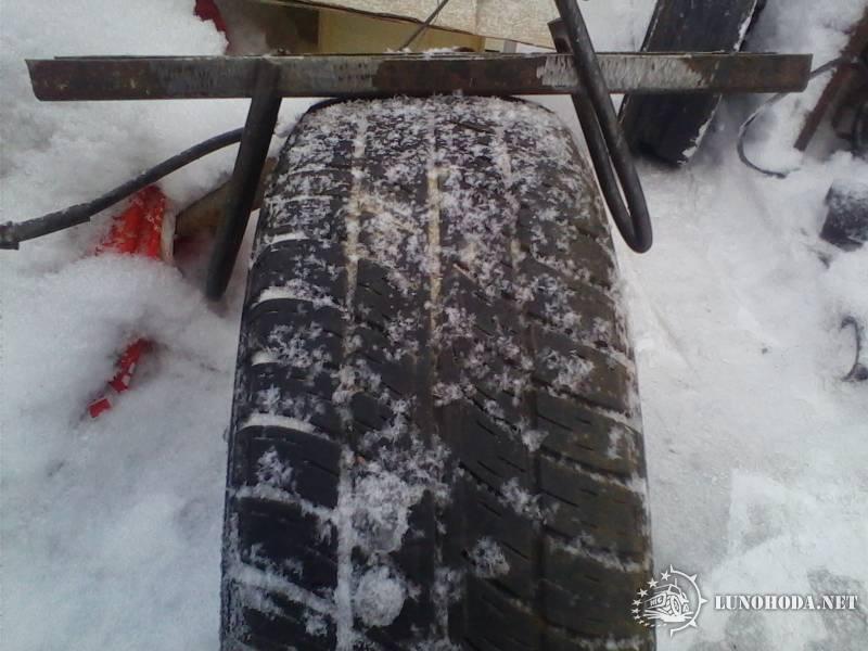

Некоторые из уголка одного делают и ни чего, а тут такая балванка 3 мм.
Будет время сделаю наезд на авто по траку и будет представление о его крепости, а так и рельсы гнутся..

на ПАРМЕ и других вездеходах использовали болты М8 . думаю М6 будет слабоват . при не точном расчете шага гуси и звезды может получиться что звезда будет тянуть только один трак (и так скорее всего и будет) получается что вся нагрузка на 4-8 болтов . получается что эксперимент проводить нет смысла
