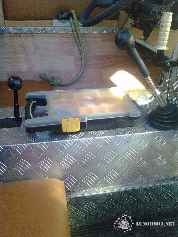

ЭдБор писал(а):Я тоже так думал на Страннике.
На Страннике тормозов нет в принципе !
С Уважением , Алексей . [:})
Формально есть ручной трансмиссионный.Но реально от него пользы минимум.(На фотке белая ручка и фиксируемая скоба от велика на петлю)

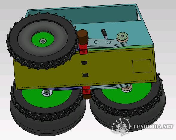

Рассмотрел рисунок:
Вопросы:
1.Это ролик так деформируется на глубину елочки до "тела" покрышки или сами ёлочки от ролика?
2.Что делать с неизбежными ударными нагрузками на ролик,когда не будут совпадать вершины елочек переднего и заднего колёс(неравномерность реакции опоры )?

Это я просто схематично ролик изобразил, как цилиндр по внешнему диаметру зубьев ролика.
Я думаю деформация елочки сгладит неравномерности вращения колес. При работе подвески ведь тоже угловые скорости колес будут разные.

Я имел ввиду не равномерность вращения колес ,а радиальные реакции от колес на ролик.При развитом и неглубоком рисунке более менее понятно.А тут от одного колеса может быть упор елки,а на другом противоположном ямка между елок.Учитывая рычаг оси ролика от точки опоры до точки реакции покрышки,получается изгибающий момент вала знакопеременный,а на больших скоростях еще и высокочастотный(резонансный ).Выдержит ли подшипник ролика такое ?
И всё же пятно контакта кажется маловато.Реально ни ролик не сдеформируется до тела покрышки,ни елка так не прогнется.

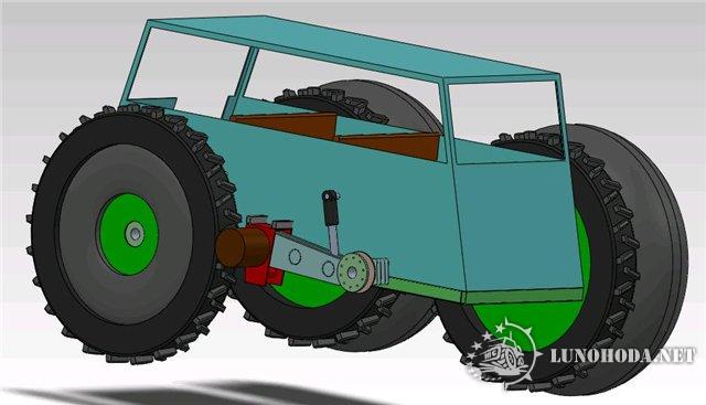

А рычаги пластинчатые нарисованы (а не коробчатые) - это специально или нарочно? Они же скручиваться будут.

gkirk писал(а): изобразил каркас
Конечно нужно закрывать, только не переусердствовать с металлом. По хорошему надо рассчитывать.

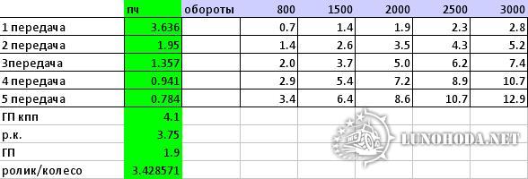

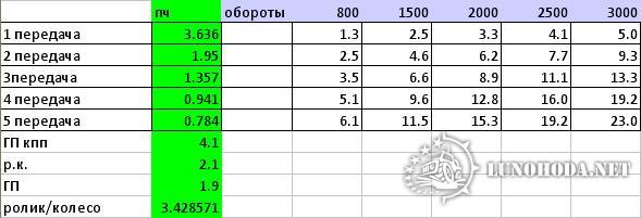

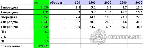

Решил с трансмиссией следующее:
- двигатель Кубота
http://hydrapac.nichost.ru/catalog/dies ... 5_223.html
- КПП ВАЗ-2108 с ГП
3,636
1,95
1,357
0,941
0,784
ГП-4,1
- Раздатка STaK 4x4 3-ех скоростная. Считаю, что выбранный двигатель для вездехода массой 2т чуть слабоват. Выбор более мощного двигателя ощутимо прибавит веса. Раздатка расширит диапазон передаточных чисел, что поможет двигателю. Также, с возможностью большого понижения повысится проходимость.
http://www.off-road-diskont.ru/show_goo ... dtov=10337
3,75
2,1
1
- Далее главная передача ГАЗ-71
http://diesc.ru/prajs/zapchasti-gaz/
1,9
- Карданы на валы роликов, вращающиеся в подшипниковых опорах.
Понижение ролик-колесо: 24/7 зубьев=3,43
Скорости:
1 в р/к
2.1 в р/к
3.75 в р/к

А что будет происходить в данной роликоприводной концепции при наезде колеса на неровность?
При срабатывании подвески передний рычаг поднимается на некоторый угол. Но колесо находится в сцеплении с опорной поверхностью, значит ему придется провернуться относительно ролика на этот же угол. Как? Перескочив через грунтозацепы?
Кроме того, для преодоления неровности переднему колесу придется пройти больший путь по сравнению с задним, еще едущим по ровному. Это еще добавит проворота относительно ролика.
Либо переднему колесу придется проворачиваться по грунту навстречу ходу машины.

Геннадий SPb писал(а):переднему колесу придется проворачиваться по грунту навстречу ходу машины.
Геннадий SPb
Так и происходит у машин с полностью блокированной трансмиссией (колеса всегда проходят разный путь). Только при мостовой схеме можно мост сломать, а ролик-покрышка (допустим ролик из резины тоже) деформируются очень хорошо.

А при такой "редукции" (соотношении диаметра ролика и колеса) интересна угловая скорость ролика при 50 км в час.Интересно,сколько ?Выдержит ли такое мост ?
