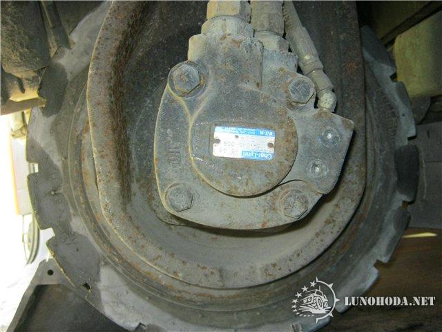

Такой гидромотор можно приспособить для привода колес 1300мм?
Вес уборочной машины которую он катает со скоростью 10км/ч,
колесом диаметром 405мм,около 2 тонн.

manipulator писал(а):Вес уборочной машины которую он катает со скоростью 10км/ч,
А фиг его знает, шильда не просматривается.

shum d
Product number 110-1145-006
EATON HYDRAULIC MOTOR
shum d
Модератор Справочного раздела
Сообщения: 3976
Откуда: Свердловская обл.
Сообщение shum d »
Я как то искал данные по номеру, тухлое занятие, надо обозначение.
