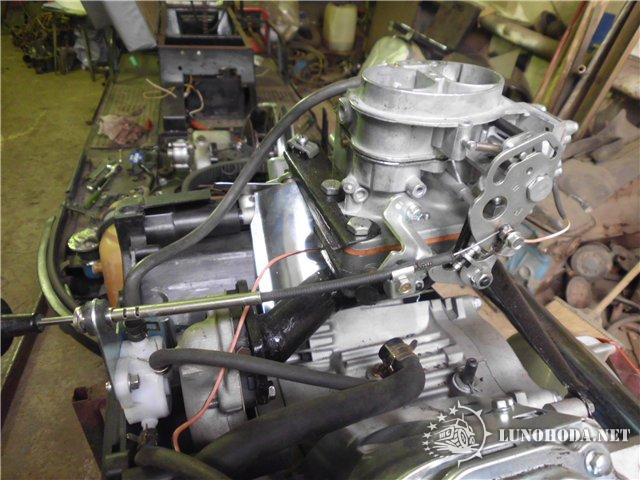

Так а карбюратор у вас возвышается над капотом, получается так?isupov_alexandr писал(а):Вот в таком положении рамка и капот встанут на место, нужно будет перенести ручку реверса на левую сторону.

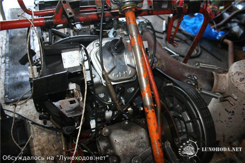

Ну и про сам движок
Это вылопная система. Штянцы намного лучше, чем в штатном варианте. Откручивать болтики в разы проще. Ремень проверен, снимается легко, без откручивания глушителя.
Сварщик я ещё тот, дырочку прожёг, пришлось заплавлять. Друг, который опытный сварщик, не смог приехать, поэтому делал всё сам. Пусть не казисто, но работает и без дырок

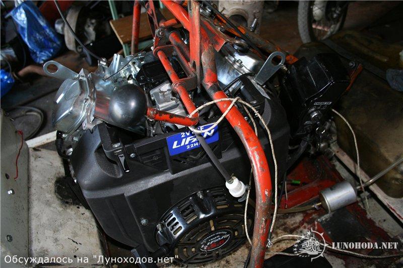

Это вид на ручной стартер. Сейчас заводил исключительно с него. Купил аккумулятор гелевый, стартерный, 9 а.ч. но оказался маловаст для такого монстра, стартует через раз. Хотя пятнашку заводил на ура.
С ручного заводится с пол пинка, но тянуть за верёвку нужно от всей души.
Это вид спереди. Между стартером и КПП места впритык, но ничего, ничему не мешает, что характерно.
Что характерно, то даже рычаг КПП не пришлось переносить, места мало, но ничего не задевает.
По звуку выхлопа, намного тише, чем родной РМЗ-640 и звучит басовито, с булькающими звуками, как у Харлея.

Ну и про сам движок

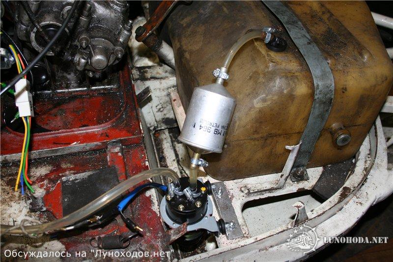

Первым делом установил электробензонасос.
Японский бензонасос низкого давления.
Изготовил кронштейн из алюминия и поставил около бензобака.
Фильтр был какой то от автомобиля, тем более, что новый и большой, вот и воткнул. При пробном запуске насоса, выяснился один косяк. Насос очень не любит подсоса воздуха и работать без нагрузки. Подсос был в пластмассовом уголке, на бензобаке. Пришлось заменить его медной трубочкой.

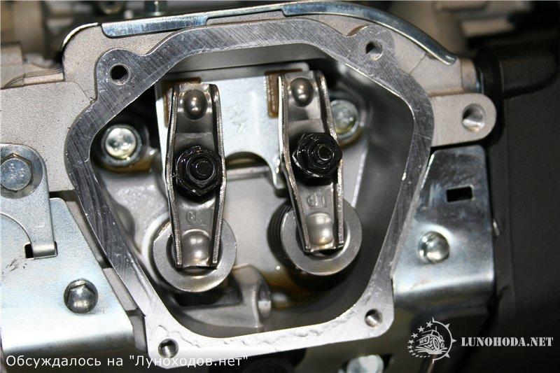

Поменял местами клапанные крыжки, что бы заливная горловина была под руками, а не под рулевой колонкой.
Сфоткал клапанный механизьм.
Удалил электроклапан с карбюратора. Пишут, что он сильно мешает наполнению поплавковой камеры. Еле отвинтил его. Видимо братья кЫтайцы, ставят болтики на фиксатор резьбы. Удалось свинтить только клещами. При этом обломил пластмассовую фиговинку, за которую приводится в действие заслонка подсоса. Пришлось делать это ушко из алюминия. Как сказал друг, который при этом присутствовал: "Может оно и к лучшему. Кто его знает, как эта пластмасска поведёт себя на морозе. Алюминий всё же надёжней". Посмотрим, может он и прав.

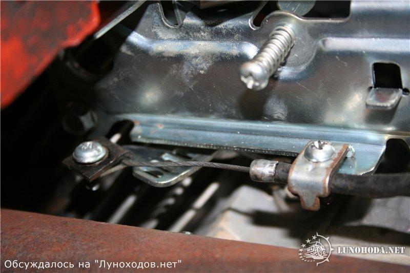

Очень долго провозился с настройкой газа. При штатном подключении, ход курка газа очень короткий, да и газ при этом тяжёлый.
Померяв, по линейке, ход тросика газа, получился около 30мм. Поэтому плечо, со стороны тросика газа увеличил, а со стороны карбюратора уменьшил. Пришлось несколько раз пересверливать, снимать и ставить, но результат того стоил.
Это тросик газа закреплён. Пришлось сверлить отверстия и нарезать резьбу м-5
А это со стороны карбюратора. Два раза пересверливал, уменьшая плечо. Пришлось гнуть тягу, что бы обойти карбюратор. Пружинки стоят родные, с движка. Газ получился довольно мягкий, без большого усилия в конце хода.
