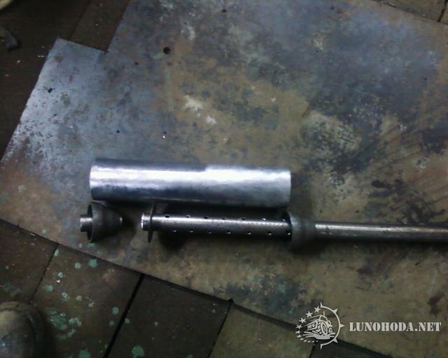

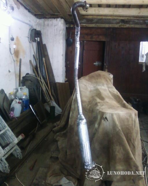

Копай
Выхлопушку красили керамоизолом?
Копай
Сообщения: 988
Имя: 89160840594
Сообщение Копай »
Олег Икон писал(а):Копай
Красил обычной краской для глушителей (650градусов)....Керамоизолом (КИ) решил сам глушак не красить т.к максимальная температура у КИ 250гр. Колено, ближе к головке нагревается сильно...КИ наверно будет облупляться. Сделаю защитный экран - вот его и покрашу им.
