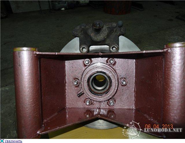

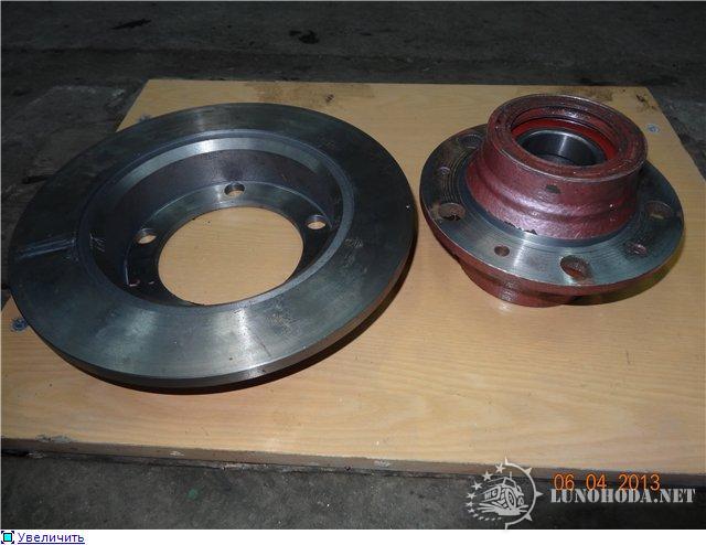

Решили поставить тормозной диск с НИВЫ на ступицу УАЗ.
Небольшая проточка и вот что вышло.
[/img]Изображение
Изображение[/img]
Изображение[/img]

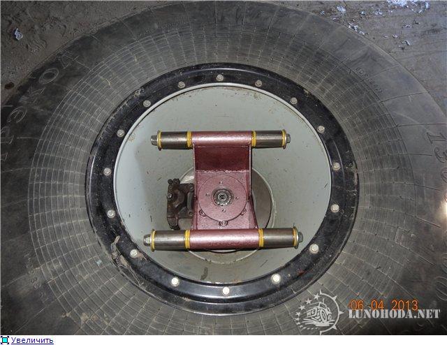

На цапфу одеваем ступицу.
[/img]Изображение

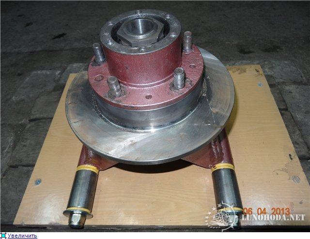

Гад
почему именно ступицу точили, а не диск ?
Гад
Сообщения: 166
Зарегистрирован: 07 янв 2012, 01:42
Имя: 89222800033
Откуда: г. Новый Уренгой
Сообщение Гад »
Самопал
Ступица с завода летье и в том месте где идет посадка диска КОРЯВО.

Гад
под болты (уаза) отверстия в диске рассверливал и подтачивал ли шляпки болтов (мне предстоит делать тоже самое скоро)

Сообщение Гад »
Самопал
Совершено верно.

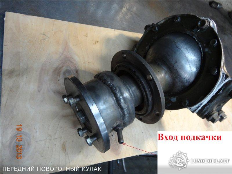

Доброе время суток.
Давно не присутствовал на сайте.

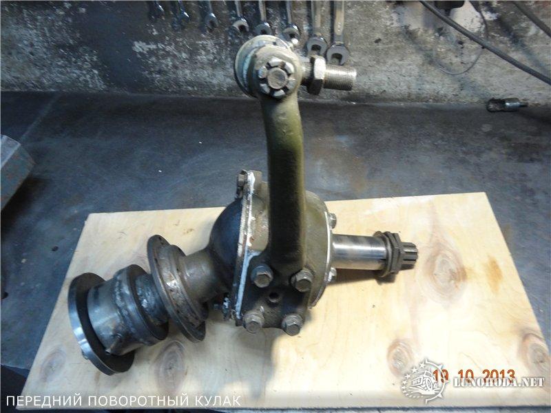

Вот в принцепе собраный повортный кулак передний.

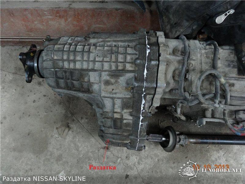

Сообщение Гад »
На этом спортяге перед включался только при пробуксовке задних колес.
Гидравлика давила на клапан.Клапан выжал на выжемной подшипник. Подшипник прижимал диски сцепления. Система не плохая но для кратковременых включений. На вездеходе это не нужно.

Сообщение Гад »
Разбераем раздатку и блокируем. Тойсть лишнее выбрасываем и завариваем.
Уважаю ЯПОНЦЕВ за КАЧЕСТВО, ПРОСТОТУ, ЛЕГКОСТЬ и ПРОЧНОСТЬ.

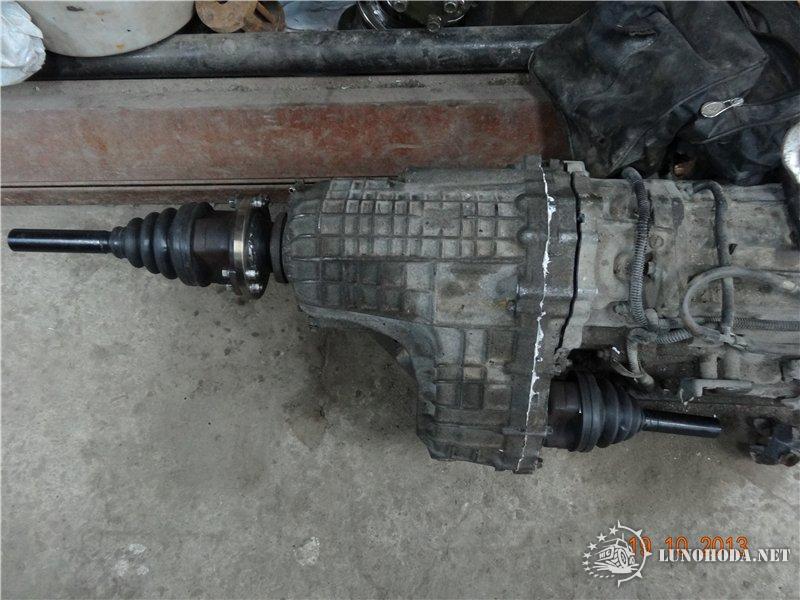

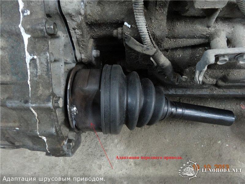

Благодоря моему другу МИХАИЛУ привода на передний и задний мост будем адаптировать под шруса.
