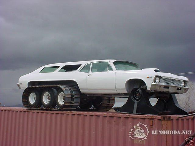

Ну может с таких вариантов тогда начать .
Здесь вместо колёс гуску , какую ты хочешь :
Самоделкин ПТЗ

На первой фотке то что нужно, только без ваз сделать и полегче, но концепция верна. Я не поддерживаю гусеницы, много хлопот, малая скорость, а прошуршать 90 км со скоротью на 20-25 на гуси , это 4-5 часаов пути, я бы точно устал.
2больших колеса камеры, дадут омфорт и скорость.
