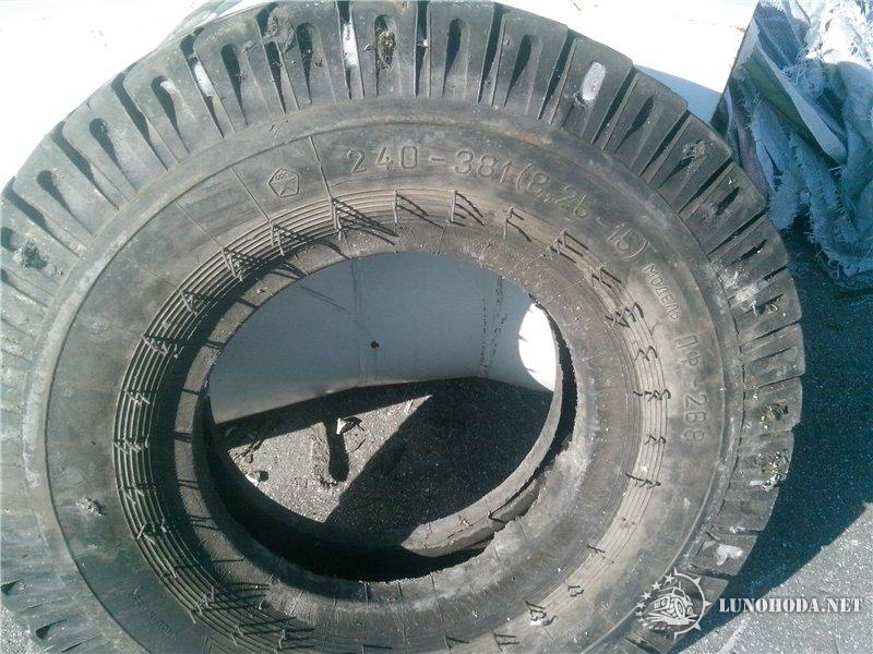

вовочка говорю же,сейчас вот на такой стадии :) обязательно порежу,но позже

muksun-86 имелось в виду что протектор сильно редкий... как ты его потом сделаешь чаще?
Другое дело что если по твердому ездить не предстоит, и накачивать совсем малость, то может и так пойдет?
Я думаю у себя тоже клыки через один прорежу, но по середине маленькие пятаки оставлю.

нда...в таком виде не вариант...нужно будет еще снимать много с этих клыков...

Kurkol Ты оставлял каждую полосу протектора где клыки,правильно? И говорил что надо бы пореже) Я решил попробовать через один,и действительно получилось слишком редко,надо было искать золотую середину
Ну ничего,я не расстраиваюсь...это первый мой опыт,хотя ручонки болят)))
ИванS сниму,может шашками как то его порезать?
Или еще у кого будут какие идеи как теперь быть,подсказки принимаются

Kurkol Когда начинал как раз оставлял эти пятаки,то есть одну полосу оставлял вместе с клыками,следующую убирал клыки оставлял только то что между ними. Парочку так сделал и мне почему то не понравилось и я дурак взял их срезал

надо было сразу оставлять полосу по середине, чтобы у колеса был контакт с поверхностью по неизменному радиусу. либо нарезать "елочный" протектор. в теме про обдирку колес обо всем этом говорилось.

Для максимальной проходимости цельная беговая дорожка - зло. У меня краз 255, когда на зимнике одной стороной с дороги свалишься и буксуешь, то под беговой дорожкой лед укатывается, а где протектор с пропусками - там роет.
muksun-86
Клыки надо будет поперек резать, чтобы колесо мягкое стало. В идеале регрувером (или как там его...) я края срезал ножом, проминаться стало намного лучше.

Kurkol Клыки порежу,наверное это колесо передним будет,два задних буду сразу резать правильно...по крайней мере постараюсь.
Я вот что думаю,сейчас высота примерно от сантиметра до полутора,так?
Может быть ее уменьшить на на много хоть? Как считаешь?

Ты его хочешь на трехколеску на перед ставить? А нахрена козе боян... зачем там протектор.... чтобы руль трясло?

Для статистики: Наконец то ободрал одну покрышку Я-245. Без протектора и посадочных колец вес- 4кг

Братцы! С такими, кто нибудь работал?

У меня такие на погрузчике ПУМ-500 стоят.Тот весит под 3 тонны,а покрышки эти при том почти без воздуха еле прогибаются
