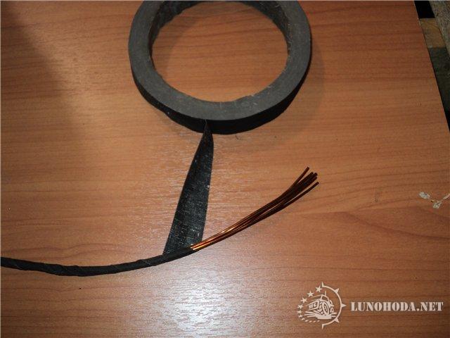

У себя нашёл пока только вот такой медный кабель
12-ть витков прямо в таком виде мне на транс не запихать. Если сдеру чёрную изоляцию, должно влезть. Можно оставить жилы в своей изоляции или и их надо "расчехлять" ?
Одна жила D=1.3, S1=3,14 х 0,65_2 = 1,32665, S4=1,32665 х 4 = 5,3066. Сечение 4-х жил получается 5,3 мм2. Потянет, или мало будет ?

KubikRUbik
1) Значит под мелкие ножи хватит 6 витков. Если мелкими не планируеш работать то основную делай 10 витков а потом через 2 витка отводы( 3-4 добавочные сделай)
2) если гудит не сильно, то скорее всего не страшно. Включи пусть поработает , а потом потрогай греется или не.
3)Лучше расчехли, а потом тряпичной изолентой заизолируй.
3.3 вольта нормальное напряжение, поработай и поймеш нужно больше или нет.
4)До рабочей ручки лучше поставить сварочный (лучше мякий) кабель, чтоб меньше было падение напряжения на проводах.
