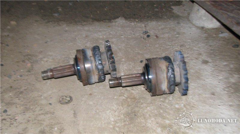

Ещё вопросик:как крепил ведущую звёздочку к шрусу?На фото не очень хорошо видно.

sergei 75
С помощью переходной шайбы и сварки
