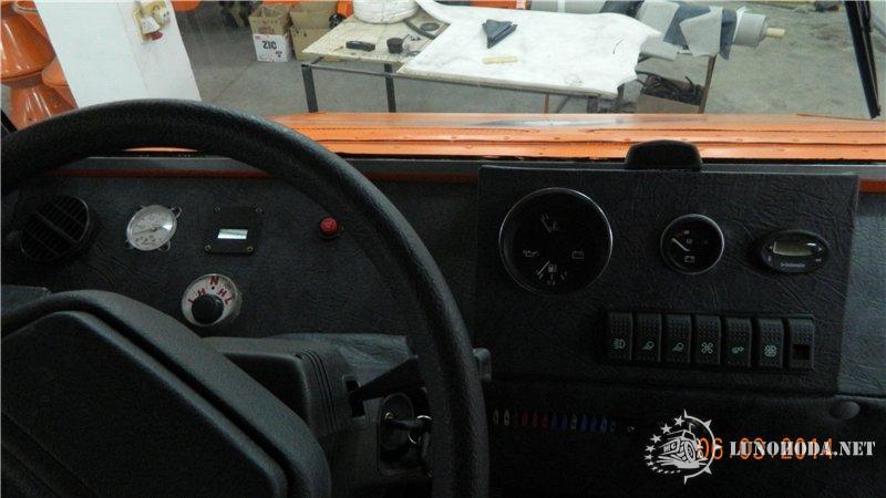

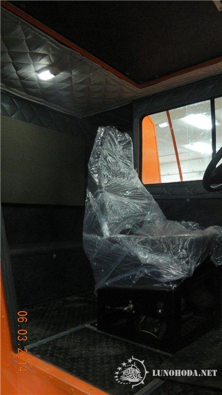

Обновленный салон

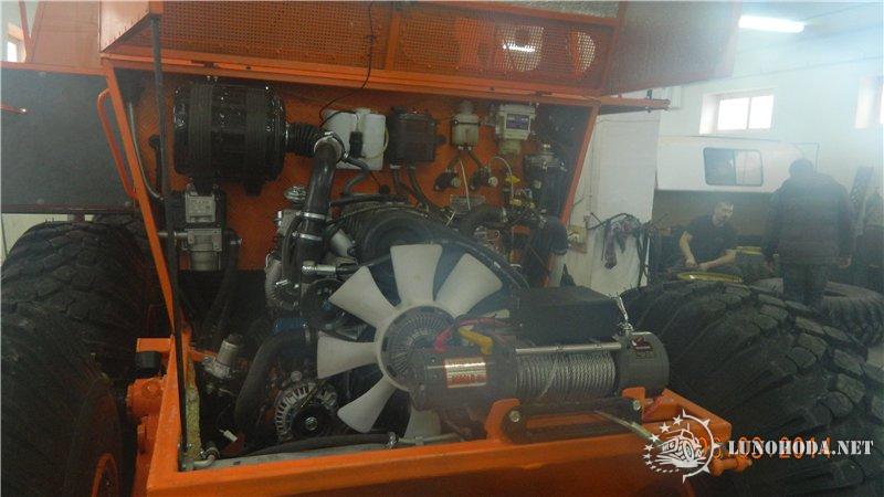

Подкапотное беркутов

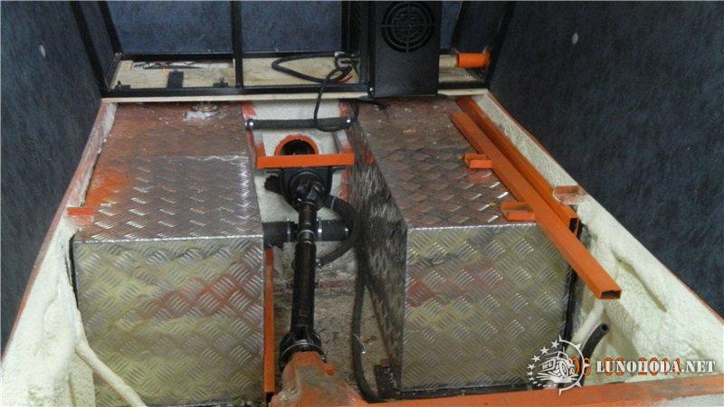

Под полом расположились дополнительные топливные баки

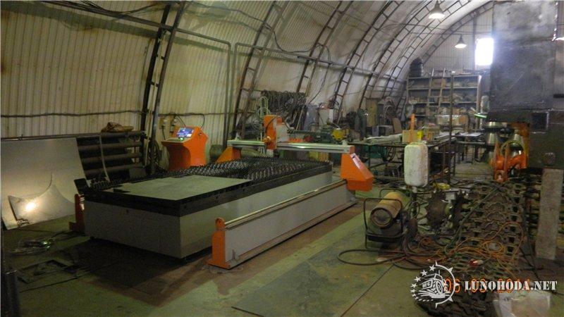

А это сердце нашей компании - цех металлообработки и порошковой окраски

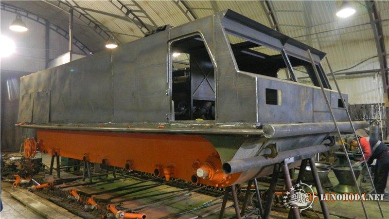

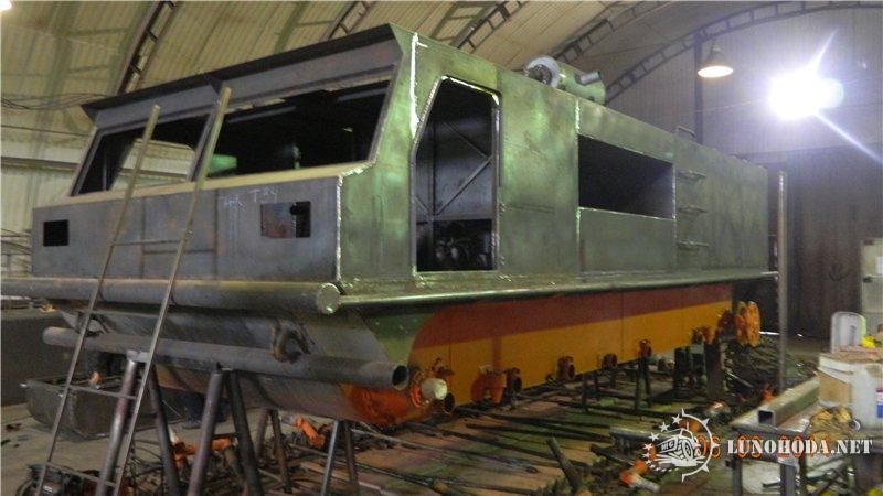

А это наше новое направление
ТГМ-310 нашего производства с буровой установкой ПБУ 2 (пока делаем для себя)
