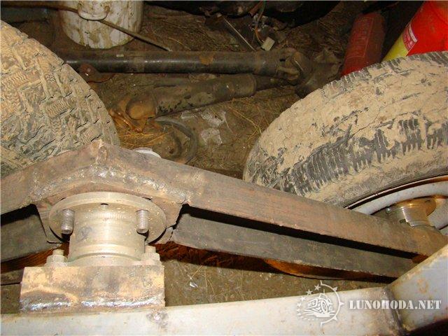

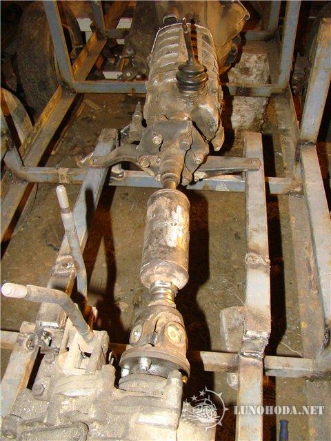

Stac писал(а):Кардан от КПП укороти, делов-то... У меня карданчик от РК до моста без шлицов, сама труба миллиметров 50 длиной - только вилки вставить...
я укоротил :oops:

Тут видно, каков размер переднего кардана на "Гусе"...

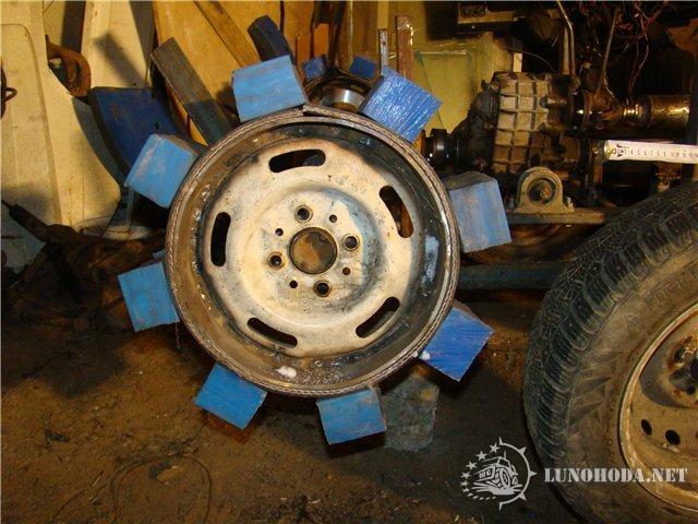

Ну а это натяжитель и звезда :)

Она что, такой и останется? :shock: Зубья ну уж слишком высоки. На моем что то около 30мм. И еще из своего опыта, сначала лучше сделать звездочки и только после них собирать гусю. Это для того , чтоб угадать точно с шагом. Кстати и гуся в этом варианте делается немного не так, клык не к траку приваривается а пластине и все вместе прикручивается на болты к траку. [:})

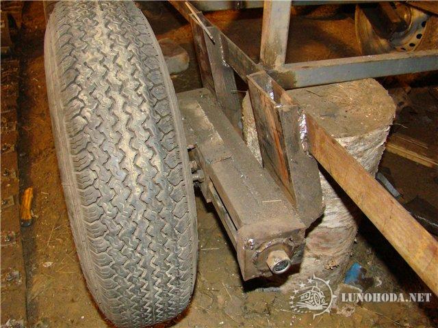

Как думаете выдержет такой балансир нагрузок?

Балансир однозначно слаб, погнет, необходимо усиливать.

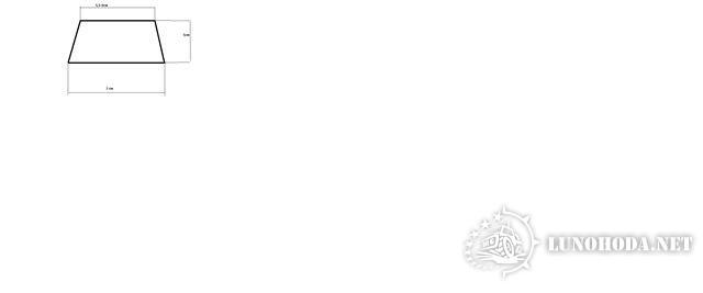

shap писал(а):Она что, такой и останется? Зубья ну уж слишком высоки. На моем что то около 30мм. И еще из своего опыта, сначала лучше сделать звездочки и только после них собирать гусю. Это для того , чтоб угадать точно с шагом. Кстати и гуся в этом варианте делается немного не так, клык не к траку приваривается а пластине и все вместе прикручивается на болты к траку.
Нет..... :lol: это заготовка. зубъя будут обробатываться и укарачиваться. сейчас они 6 см в высоту и 7 см в ширену, а будет так
я приношу извенения что сразу не объяснил!
а гуска расчитана. вот по поводу сварки замечания принемаю. в плохом случае в местах сварки будет лопаться да! :wink:

Юрок
Поскольку, в данной схеме вездехода, натяжной каток является так же опорным, его стремится загнуть вверх и вперёд. Учти это при креплении натяжника. Балансир слабоват: у меня из такого профиля натяжник был сделан, так вот его загибало... В итоге, сварил балансир из двух уголков 50Х50Х4. При попытке изгиба такой конструкции сварочный шов работает "на сдвиг", не давая согнуться...
