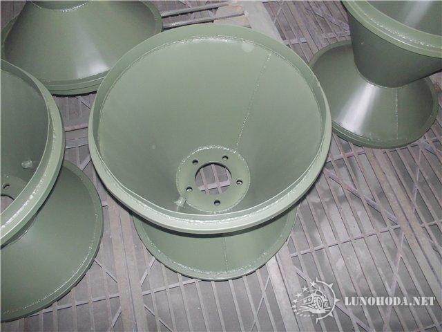

Пришли диски под УАЗ. Большое спасибо А.Г. за содействие! [:})

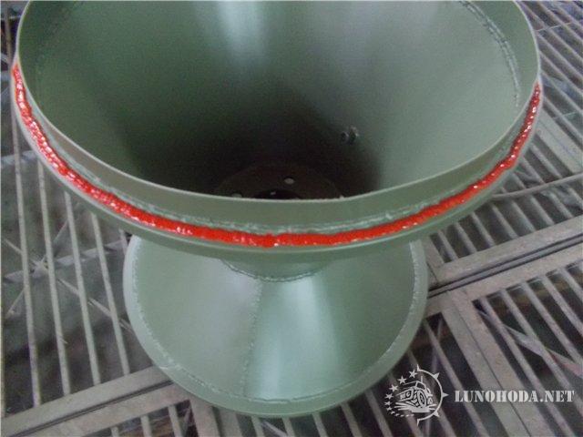

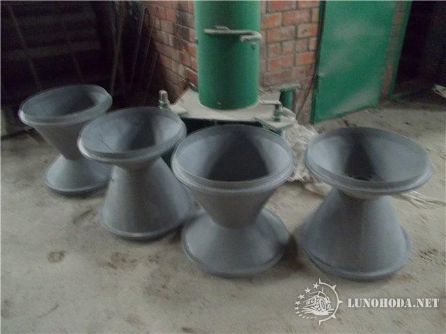

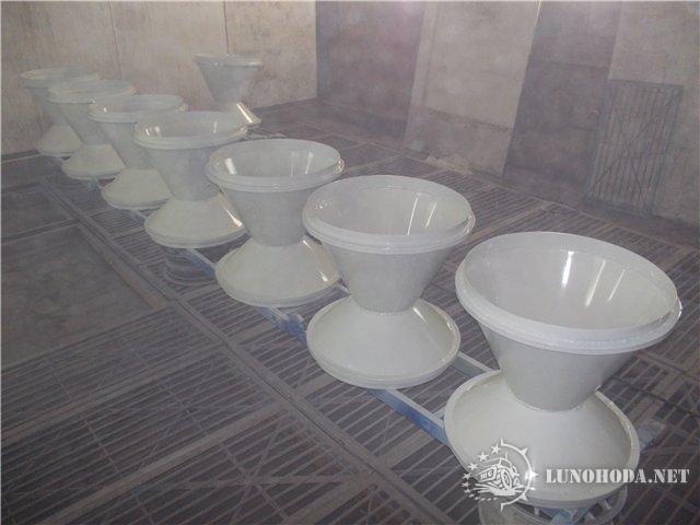

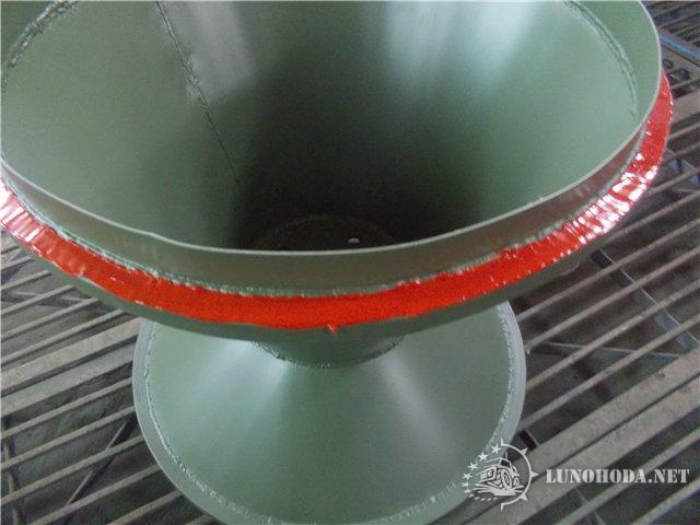

Все диски отпескоструили и покрасили. Используем эпоксидный грунт и полиуретановую краску. Цвет Унимога матовый защитный по RAL. Герметик наносился из пневмопистолета с последующим разглаживанием шпателем. Герметик использовался высокой эластичности - формирователь прокладок. На восемь дисков ушло 3.5 тубы.

Strannik291
я так понял что герметик нанесли , разгладили , дали высохнуть а потом бортуете ? [:})
Strannik291
Сообщения: 126
Зарегистрирован: 28 ноя 2011, 10:16
Имя: Сергей
Сообщение Strannik291 »
mishanya68
Да, пока нанесли слой 3-4 мм. Через сутки можно бортировать. При завальцовке нанесем еще слой.

Strannik291
все понятно спасибо [:}) . видимо в этом я и ошибся при бортовке своих . я засунул диски ,намазал и сразу притянул бедлоки . те которые сели на посадочное с первой попытки держат . которые помучался садить травят . видимо я гермерик местами смазал . на фото АГ видел диск с нанесенным герметиком а уточнить забыл :oops:

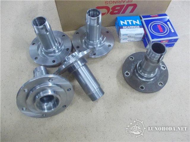

С подшипниками на раздатку так всё и динамят... Фактически не хватает одного. Заказывал на мосты различные запчасти, так половина не подошла. Дилерские программы показывают одно, а на деле - совсем другое. Главная засада оказалась с осями ступиц. Ждать не стал и заказал выточить. Подходящих по размеру болванок из 45 стали не нашлось, поэтому сделали кованые заготовки, которые и проточили. Передние оси подходят к заднему мосту. Сделал все одинаковые для взаимозаменяемости.

Strannik291 писал(а): Да, пока нанесли слой 3-4 мм. Через сутки можно бортировать. При завальцовке нанесем еще слой.
Т.е. еще один слой поверх высохшего? На часть, которая будет завальцовываться тоже сначала слой высушить, затем свежий слой и вальцевать?

Strannik291 писал(а):Используем эпоксидный грунт и полиуретановую краску
А поподробнее можно? Фирма-производитель, марка, пользовались ли такой технологией раньше и, если да, то как легко царапается и как долго держится по сравнению с обычными алкидными или акриловыми эмалями среднего уровня.
8 (910) 846-23-29 (Павел)
Strannik291
Сообщения: 126
Имя: Сергей
Engineer
Все верно.
Asterix
Используем разные системы. В том числе и Сиккенс БТ. Это индустриальная линейка. Можно просмотреть тех.характеристики здесь:http://www.vioton.ru/bt
Работать с этими материалами гораздо сложнее, чем с обычными ремонтными. Укрывистость хуже. Выше текучесть. Матовость зависит от толщины слоя и сильно пятнит при неравномерном нанесении. Матовые краски менее прочные, нежели глянцевые. Для лучшего результата необходимо нанести слой лака, что на треть увеличит стоимость. Выбор материалов очень большой - есть краски для подводной части ледоколов. Это - к вопросу о царапинах... Хотя, все можно поцарапать.
Есть и антивандальные покрытия.
Используем для окраски машин. Требуется качественная подготовка поверхности. Без пескоструйки не обойтись.
