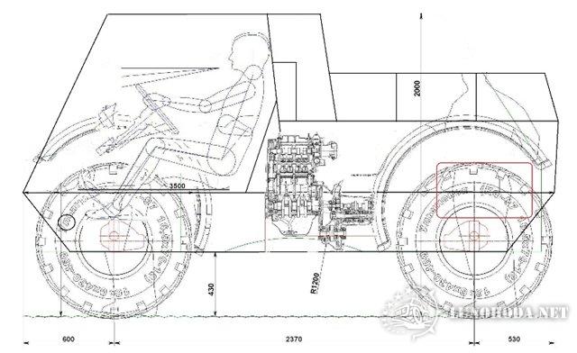

Белый Дом писал(а):Скажите мне, отрицатели среднемоторного расположения и противники лобовой посадки, как при переднемоторной компоновке соединить передний мост и КПП??? РКП ставить, которая мне совершенно не нужна!
Предлагаю вариант, который сам обдумывал:
- ДВС распологается над (перед) яблоком переднего моста.
- хвостовики переднего и заднего мостов связываются напрямую карданным валом.
- на хвостовике переднего моста, там где иногда устанавливают трансмиссионный дисковый тормоз, устанавливается звезда размера не более нижнего габарита яблока.
- одна палка привода выводится в сторону корпуса яблока переднего мотса, промопора, звёздочка....
Жень, рассмотри этот вариант на практике [:})
Практически вездеход - "Лунный Кот".
СанычСан писал(а):Практически вездеход - "Лунный Кот".
ссылку можно?
Белый Дом писал(а):НЕспешные прогулки по лесным дорогам! Это не удовольствие????

Не соглашусь. По идее, вообще ни чего общего.
Вот, с агрегатами и размерами. Спасибо Юричу.
Белый Дом писал(а):Не соглашусь. По идее, вообще ни чего общего.
тебе дали ссылку, на принцип передачи момента :wink:
Аааа... :shock: :oops:

По развесовке и расположению движка - обратите внимание на ролик последнего Мангуста в глине - легкая морда крутится впустую.
И это пустой.
А при нормальной загрузке еще весь шмурдяк на жопе будет.
Bookvoed писал(а):По развесовке и расположению движка - обратите внимание на ролик последнего Мангуста в глине - легкая морда крутится впустую.
И это пустой.
Ты видел, что у него рундук впереди. Я думаю, часть шмурдяка он туда складировать будет.
Вот не пойму, чево не так с моей развесовкой??? Я в одежде и сапогах, килограмм 125 вешать буду... Считай прям на мосту переднем. В середине двиг с КПП, с навеской, тоже килограмм под 120... На заднем мосту кузов, там бак, аккум, зип и рюкзак... Всё примерно тогоже веса. Полнейшая гармония выходит! :)))
Решил не много изменить проект!
1. Трансмиссия будет с вариатором!
На маховик Око мотора будет установлен центробежный регулятор "Сафари" (с бурановской посадкой).
Дальше КПП от ВАЗ 09, возможно с ДАКом внутри (пока не уверен полностью). С КПП карданы на редукторы мостов.
2. Делать герметичной раму, не вижу смысла! Лишний вес, гимор с обшивкой, гимор с обслуживанием трансмиссии. Объём рамы достаточно мал, для нормального водоизмещения. Плюсов меньше, чем минусов.
Лучше сделать поддув картеров трансмиссии, как у Дила.
3. Базу по максимуму укоротить хочу. Чисто двухместная машина, без кузовов и тентов. Для вещей, достаточно рундуков сделать (под сиденьями, в передней части, как у Мангуста). Плюс квадроциклетные кофры прикрутить можно, тряпочные!
