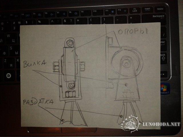

Пришли вот такие идейки .Смысл идеи: раздатка остается на месте, а ее опоры можно развернуть на 180 градусов и закрепить как вам нравится. На первой фотографии с одной опорой на одной стороне, на второй фотографии с двумя опорами на одной стороне. как думаете, на второй фотке при установке двух опор может не потребуется третья точка опоры, ведь это будет очень жестко?

В твоем варианте тоже будет опора работать.
1. вилка - это слабое место.
2. С валом на 2 шт. лучше, но по работе - много. и цена больше.
Я ставил на опоры КПП Нивы.

Mongoose Игорь понял смысл :roll:
.А в работе нормально или только проект? На моем нижнем рисунке примерно тоже самое, что и у тебя. идея по крайней мере та же .У тебя опоры использованы ваз нива, коробки задние или самодельные?

Это здесь:
http://lunohoda.net/forum/viewtopic.php?t=1931
В работе нормально.

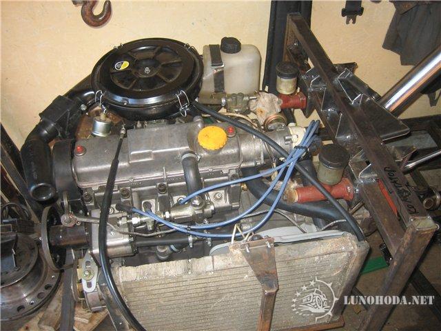

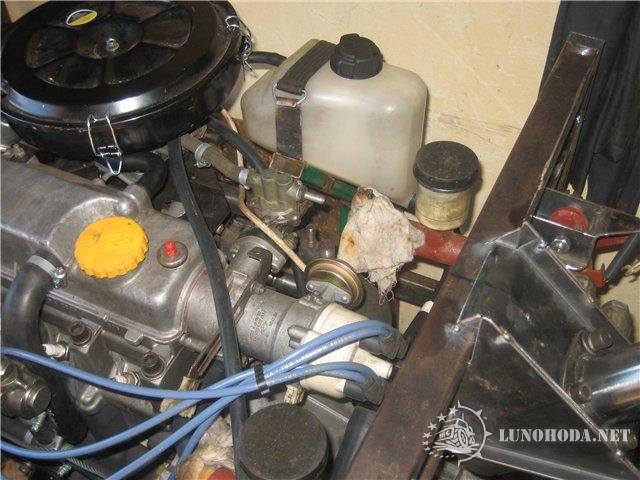

Продолжается дальнейшее строительство. Выкладываю фотки на ваш суд. сильно не ругайте:)

Вопрос ко всем: плохо компануется резонатор с глушителем по габаритам, все не влезает. Если исключить резонатор, как вы думаете, это повлияет на громкость выхлопа?

Рыбак Сергей
Никак.
Насос ГУР болгарский , С25 ? Или я не прав ? Если да , то с направлением вращения здесь пролёт . Пока всё красиво . И качественно . На моём "Карате" раздатка тоже стоит по углом 48 градусов 15 минут . На штатных опорах .

Nemo 17Леша внимательный - молодец, заметил , но насос другой. видишь клапан редукционный отдельно вынесен .На болгарине он встроен в насос .Конечно, если бы вращение было бы левое у мотора, то не надо было бы городить огород, а можно было бы поставить насос от погрузчика. А интресно, если на свете двигатели с левым вращением? кто-нибудь знает? хотя бы марку или фирму

Рыбак Сергей
Хорошая реакция . А я поставил насос "навстречу" . А компоновку ты неплохо сделал . Почти , как у меня . За опоры раздатки особо не переживай . Рекомендую поставить радиатор на систему рулевого , если нет ещё . А вот рулевые наконечники на ГЦ поворота - точно "слабое" звено. Усилия совсем другие . Если ГЦ от "болгарина" , то усилие в полости поршня будет почти 4 тонны. В полости штока поменьше .

Nemo 17Про насос была мысля, но уж больно в перед места занимает много . Леша, карат ваше детище ?Еще вопрос про глушитель: у вас стоит резонатр или нет? Или сразу с приемной трубы на глушитель ?
