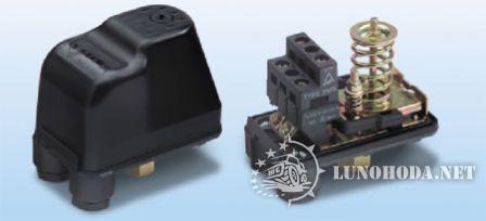

у меня будет стоять реле давления
Андрей (Fargus) писал(а):но опять же опасность при утечки системы компрессор не отключится так как не сможет достичь отсечки
вот для этого и нужен таймер, исключительно как аварийная защита

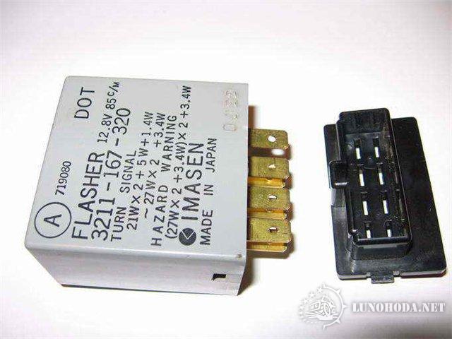

Попалось мне как то релюшка поворотов которая глючила отримонтил в раз, жаль фотика не было, но инет на то и инет нашёл ее фотки ну и типичную неисправность.
Так что если у вас заглючила релюшка поворотов не спешите менять, достаточно пропаять сами смотрите:
Кстате релюшка с мазды 626

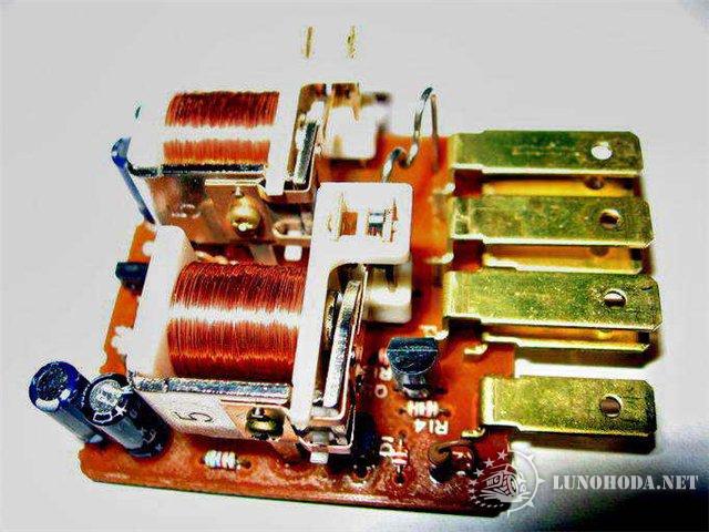

Вот её потроха ):

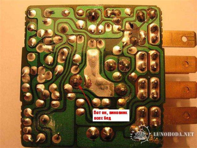

Обратная сторона (ну и неисправность сама)

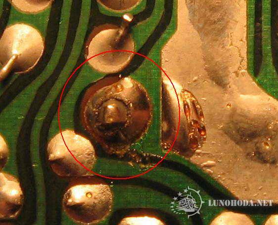

Увеличено ): такое часто встречается достаточно пропаять и всё гуд будет)
