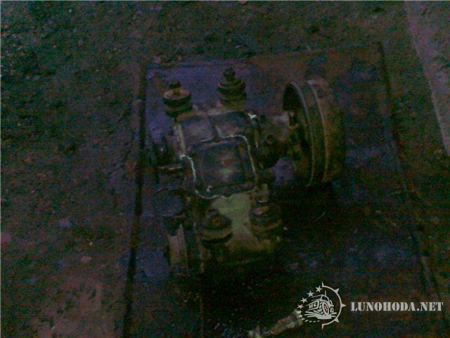

прочитал вчера про газоновское, от 52 второго вроде подходит ,а можно в уазкину добавить пружины до 9 шт , а там их 6.Безусловно сцепление не решит проблемы понижения ,я писал выше что буду ставить РКП от 66. А сцепление нужно усилить , чтобы не порвать его в первой луже
А на счет центровки карданов огромное спасибо
а то я бы еще месяц искал токаря

Не заморачивайся со сцеплением. Поставишь раздатку 66 ни чего со сцеплением не делается. Уже 3 года катаю на колесах КФ.Первопроходец писал(а):прочитал вчера про газоновское, от 52 второго вроде подходит ,а можно в уазкину добавить пружины до 9 шт , а там их 6.Безусловно сцепление не решит проблемы понижения ,я писал выше что буду ставить РКП от 66. А сцепление нужно усилить , чтобы не порвать его в первой лужеА на счет центровки карданов огромное спасибо
