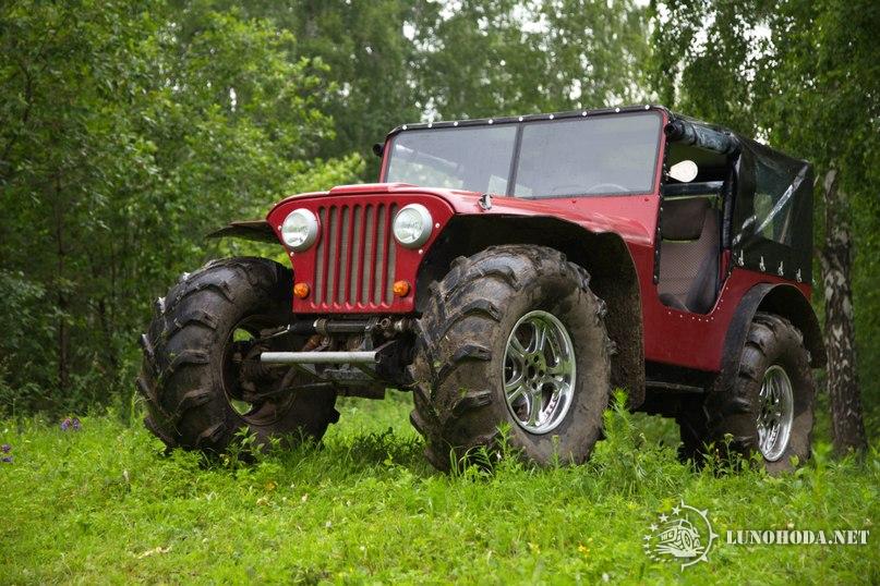

Есть ли известия об этой машинке?
Как ходит/плавает/ползает что сломалось, что нет?
Ed.
Сообщения: 462
Зарегистрирован: 06 янв 2010, 17:11
Откуда: Красноярск
Сообщение Ed. »
Bookvoed
в октябре будет уже год в эксплуатации. на прошлой неделе звонил хозяин, всё в порядке техника нравится, было приятно.
из поломок, развалились тумблеры(включение фар, габаритов..)
а в остальном вроде всё впорядке.
расказывал что недавно ездили до избушки в паре с газ66, тоесть в один день но не в месте. в одну сторону 50км. 66-й ехал 7 часов, при чем народ с лебёдкою набегался до посинения. а они на жипеге за 2 часа доехали. один раз лебёдку размотали, переезжали речку или ручей был крутой выезд, передние колеса буксовали, задние всплыли...
а так, повторюсь, техникой доволен, что было приятно слышать.
мы недавно другой доделили. на поперечных рессорах одна с верху одна с низу, от газели. мотор 1.5 литра от каролы 105лс, 15кг/м. редуктора взяли 2.9 вместо 3.9. то есть сохранили ту же тягу на низах но крейсерская скорость получилась около 70-80.

Ed. писал(а):на поперечных рессорах одна с верху одна с низу, от газели
Фото есть? Почему только две рессоры?
Ed.
Сообщения: 462
Откуда: Красноярск
Сообщение Ed. »
Серёга П
Фото есть?
Типа Мазуркевич не велел? :)
Bookvoed писал(а):Это техника на пять!
Спасибо.

Перезалил фото который пропали на второй странице.

Ed.
Спасибо. Я думал подвеска ВМ минимум на трех рессорах, оказывается двух достаточно.

Серёга П писал(а):Ed.
Рессоры бывают разные...
от чего у вас рессоры?

roman
от газели.
art-line
тоёта камри.

ИванS писал(а):я что то пропустил ? что за колеса ?! машина бомба ! респект вам!
Колёса КФ, Размерность бел79. [:})

art-line писал(а): Ed. писал(а):
art-line
тоёта камри.
нет такого другие.........
Чего нет? что другие?
Тоёта Камри, или виста. а да, приварена втулка под верхнюю шаровую, и рулевая тяга вставлялась с низу, была приварена втулка с верху ну и тяга переехала(для лучшей кинематики рулевого)
