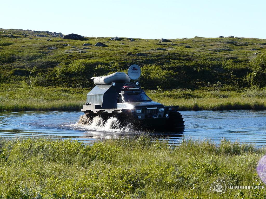

Поначалу тоже была мысль делать обычное рулевое. Но присутствие диф-лов в мостах огорчало. Поэтому остановился на бортоповоротном. Циркуляция моментов не ощущается. Накат по бетонке отличный. Была проблема привода колес - 66-я крестовина слабовата оказалась - обрывало несколько раз. На сегодняшний день прошел 1500 км. А масса гуляет именно при аккуратном повороте - из-за податливости покрышек. В динамике ничего не заметно. А плавает носом вверх - так задумано было, иначе винт воздух хватать будет. Да и при волне гораздо лучше - не зарывается носом.

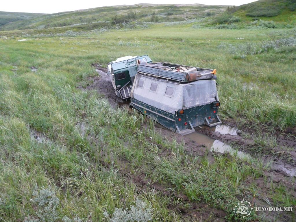

Поначалу ездил на старых колесах. Так случалось

По воде за счет винта идем. Да, удилища там едут. Вроде и по лесу местами проезжал - не отрываются. Они за кунг не выступают. А лес и у нас есть

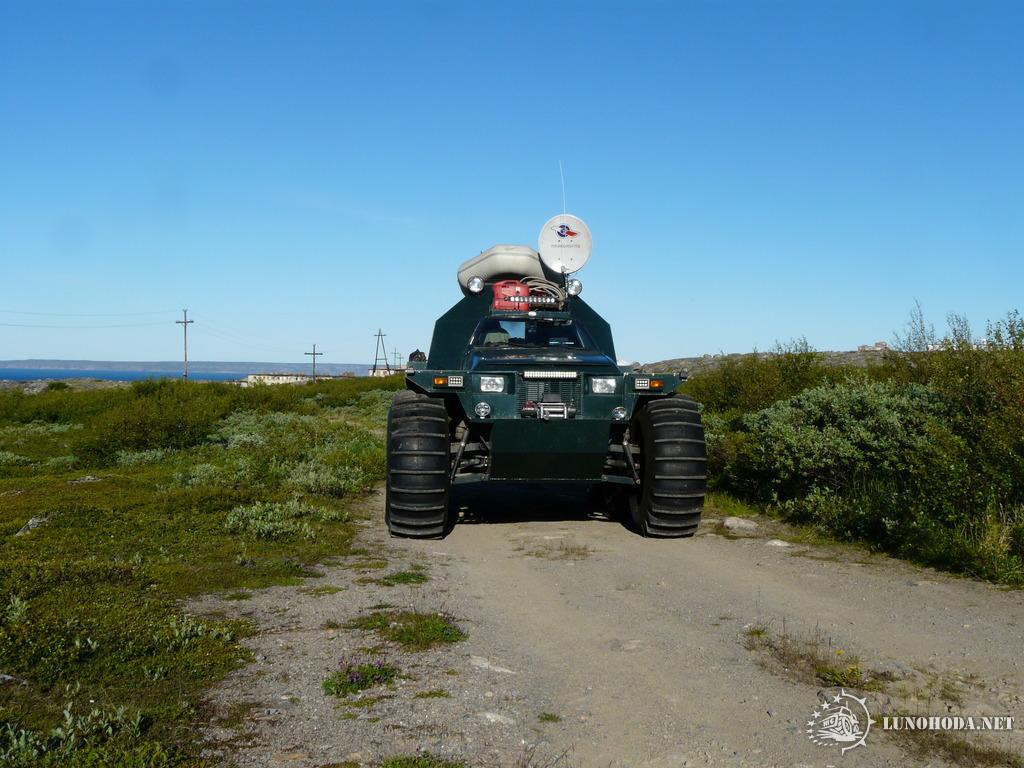

Сергей Real давно знал о наших планах выпустить шины 1600х600 и специально под них строил свой огромный вездеход. Производство шин сильно задержалось и он был вынужден поставить хоть какие-нибудь шины. Трэколы 1300х700 смотрелись на шестиколесном монстре как докатки. Когда вышла пробная партия, Сергей и Юрий Жилин первыми получили шины на испытания и остались ими вполне довольны.

Можно сказать - более чем доволен. Думаю на следующий вездеход поставить такие же.
