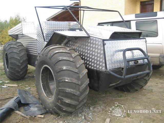

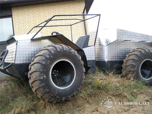

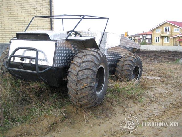

Сообщение Шмель »
Почти :) Сегодня первый выезд,успел сесть на пузо у дома
Начинать никогда не поздно!
Ёпт! :shock: Футуризьм! :shock:
Шмель
Сообщения: 225
Зарегистрирован: 02 фев 2009, 11:39
Сообщение Шмель »
Была и первая поломка,разогнуло шайбу штока гидроусилителя,починил за 5 мин и дальше на испытания.Кучу щебня переезжал,сначала страшно было потом решился и со второй попытки залез,на спуске проверил трансмиссионный тормоз,работает отлично.

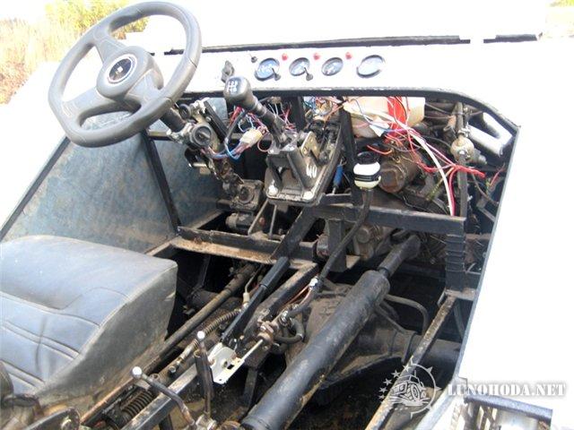

Сообщение Шмель »
Рабочее место еще без пола и ...вобщем есть что доделать
Пассажирское сиденье снял,чтобы видно было что-то.

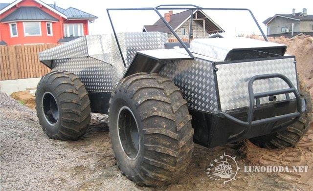

Сообщение Шмель »
Тут наверно лучше видно. Заехал на кучу земли,специально пустил меж колес,чтобы проверить возможности.
Сообщения: 7540
Откуда: Лен. область
Возраст: 41
Сообщение gudvin »
Шмель
Наверное вперёд обзор не очень ?
