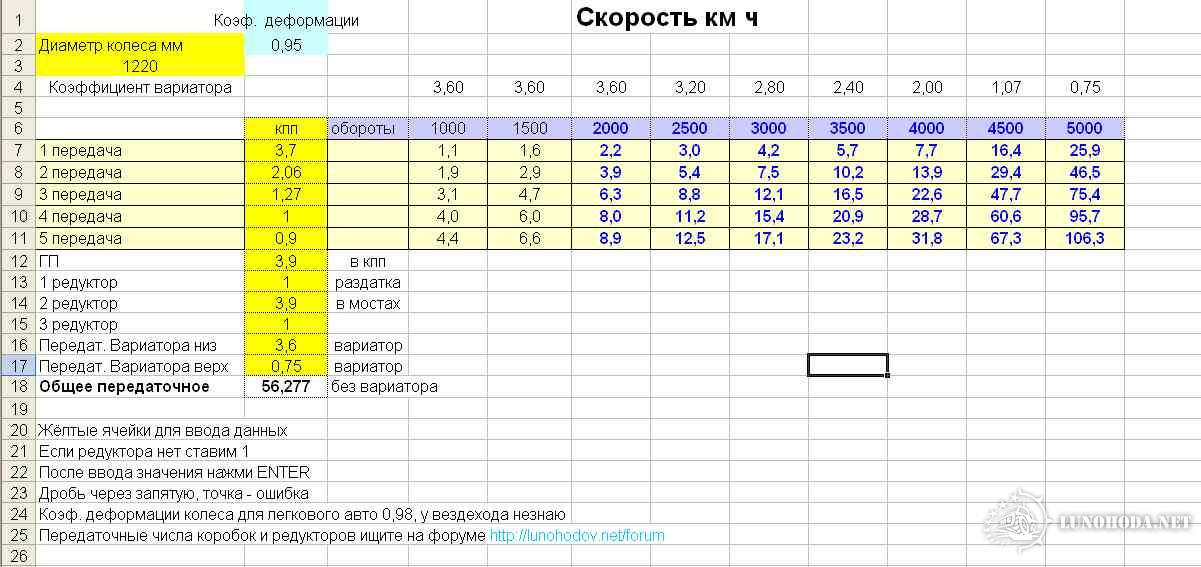

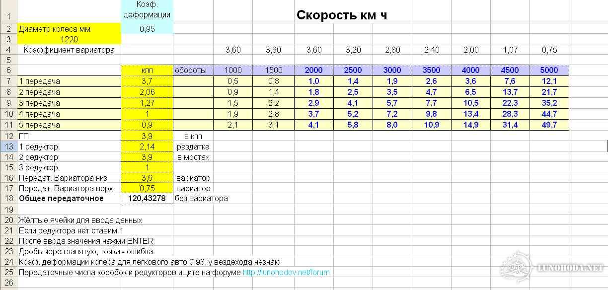

К вопросу, ставить РК или нет. Посчитал передаточные с РК и без, смотреть синие цифры.
Вариант 1 - с РК
Вариант 2 - без РК

Смотрим обороты начиная с 2000 - начинает срабатывать вариатор. Вариант с РК выглядит симпатичней, минималка 1км/ч для ползанья по зимникам, колеям, бревнам и т.д.
