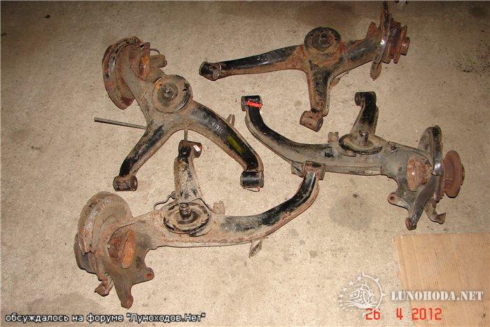

remix59 писал(а):Крайние кронштейны крутятся на рессоры Газели.
Думаю узковато тогда будет :(
а если вставку по середине вварить из трубы например?

спрашивай у АГ какие у него ступицы, я прям сейчас проверю наличие!
для фотки сверху всмысле.
Сообщения: 9644
Имя: Денис
Сообщение mmcl200 »
у АГ доработанные от паджеро 1, мне такие не канают там тормоза барабанные

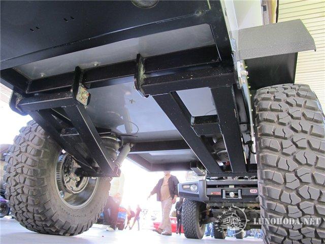

я бы, наверное, доработал тот что есть,
если не хватает просвета только под "трапецией", те же пневмоподушки внедрить под ось маятника рессор. с ограничением свободы в поперечной плоскости,
если мал дорожный просвет под осями, то можно в них внедрить вместо ступиц рычаги _Г примерно такой формы. поворачиваемые хоть пневмо, хоть механически. рычаг горизонтально - транспортное положение, опущен вниз - для бездорожья, повернут вверх - телега присела для разгрузки...

Вдумался, понял зачем балансир на моем лодочном прицепе сделан...
а если его (балансира) отсутствие компенсировать соединением пневомобаллонов шлангами максимальным диаметром в 1/2", будет помогать?

нате [:})
Сообщения: 9644
Имя: Денис
Сообщение mmcl200 »
Спасибо конечно, :)-)): но где тормозные диски и суппорта ???? :(
mmcl200 писал(а):но где тормозные диски и суппорта ????
... а шо, надо было !? :crazy:
матчасть тебе подходит? если да, то остальное можно притащить :ok:
