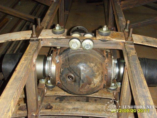

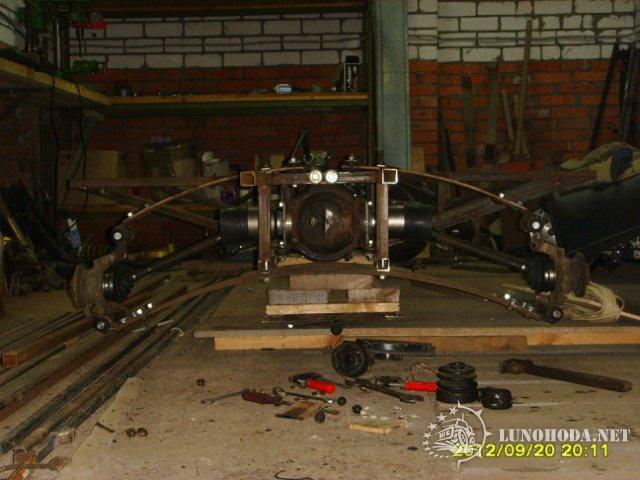

Забежал в гараж, собрал в кучу заготовки
Mongoose
Сообщения: 4583
Имя: 8-921-3139106
Откуда: Лен.обл. Тихвин
Сообщение Mongoose »
Не мудри.
Закрепи верхние листы без резинок .
Вырвет.
Закрепи просто жестко болтом М12-14.

Mongoose писал(а):Не мудри.
Вырвет.
Скорее всего так и сделаю. А пока эксперементирую.
Mongoose писал(а):Закрепи верхние листы без резинок .
Вырвет.
поддерживаю!
добавлю, почему бы не вложить швелерок?

Швелерок нужного размера не нашел, пока так на болтах оставлю.
solomon
Сообщения: 2348
Имя: +79137826472
Откуда: Новосибирск
Сообщение solomon »
Да, верхний лист сомнительно выглядит, там цельный лист просто на центровом болте лучше будет держаться, чем разрезные листы.

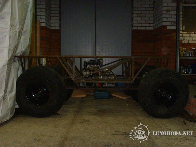

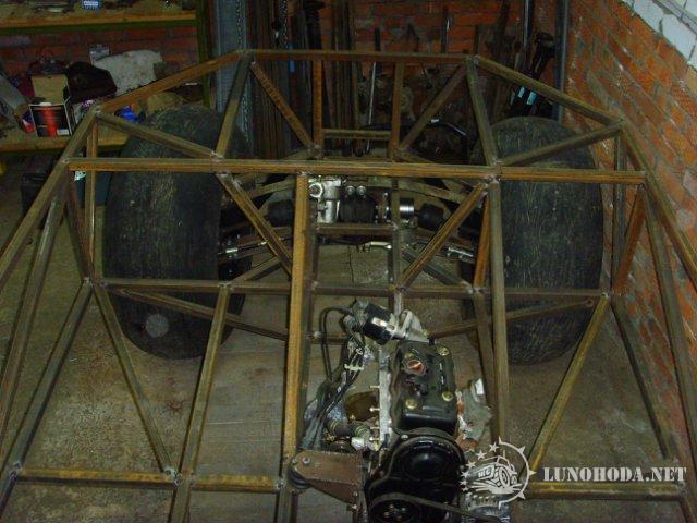

Примеряем двигатель
Ed.
Сообщения: 462
Зарегистрирован: 06 янв 2010, 17:11
Откуда: Красноярск
Сообщение Ed. »
Андрей 318 писал(а):Примеряем двигатель
а че опять посередине мотор? %)
у тебя же теперь не мост, редуктор не подвешенный. сместить мотор вперед и получится нормальная легковая компановка. на передний ряд сидений хоть троих сади, и сзади.. как расположиш.
а то такой большой машин, а влазит полтара человека, потомучто мотор посередине.

Ed. писал(а):а че опять посередине мотор? %)
Да чего-то так получилось... :oops:
Хотелось, что бы карданы были заводскими без изменений, да и рычаг КПП под правой рукой, и развесовка.
Двигатель закрою "коробом", пассажир должен на этот раз поместиться :)))

Андрей 318 писал(а):Хотелось, что бы карданы были заводскими без изменений, да и рычаг КПП под правой рукой, и развесовка.
ну не знаю.. помоему зря. валы сделать не проблема, народ варит и ездит вовсю, у самого лет 7 уже на легковушке полуось вареная работает, причем не по "науке" с накладками, а просто встык и шишка сверху наварена :oops:
кпп тоже делается, а развесовка.. ну смотри мотор перед передней осью, ты перед задней сидишь. бензобак и акб назад + ведро мяса и авоська с бутылками :))) развесовка что надо. :ok:
ездить тебе, смотри.. :wink:

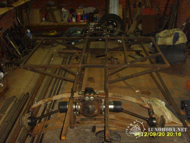

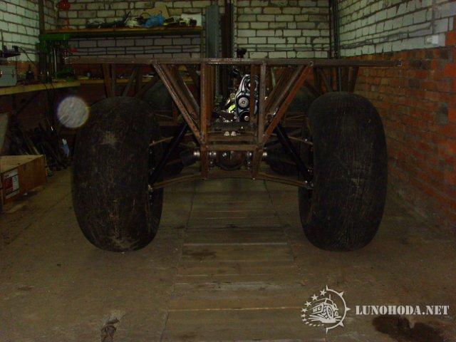

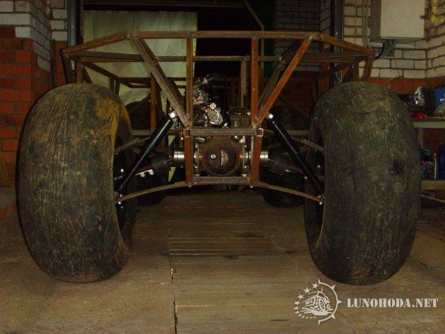

Очертания рамы, собрана пока на прихватках
Вид сзади
Вид спереди
Mongoose
Сообщения: 4583
Имя: 8-921-3139106
Что за профиль? И зачем стока укосин?
Обшиваться не будет?
Вездеходное ателье "Мангуст"
Bookvoed
Сообщения: 1690
Зарегистрирован: 02 июл 2008, 14:40
Имя: Сергей
Сообщение Bookvoed »
По моему рама тоже перетяжелена. [:})

Mongoose писал(а):Что за профиль? И зачем стока укосин?
Квадратная труба 30*30*1,5. Рама довольно легкая
Укосин много, т.к не хочу крышу варить. Будет съемная дуга безопасности, откидное стекло и накидкой тент.
Мне надо чтобы в газели можно было перевозить.
Обшивать буду пластиком или алюминиевым композитом от рекламных конструкций.
