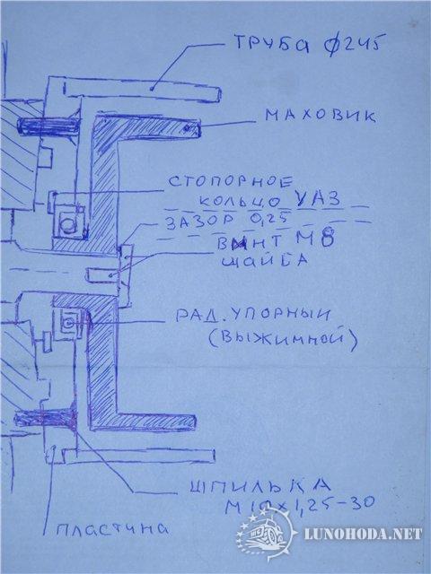

Эскиз.

Сергей Анатольевич писал(а):Эскиз.
так понял стыковка с кпп днепр???диск сцепы один???и размер бы;длину трубы...

Тема, похоже погибла ! А жаль , так хотелось по подробнее !
Кто-нибудь может подсказать как в пластину вставлено "Кольцо УАЗ" на которое опирается подшипник ?

RipWanWinkl
RipWanWinkl писал(а):Кто-нибудь может подсказать как в пластину вставлено "Кольцо УАЗ" на которое опирается подшипник ?
Я бы делал так:
Пластина достаточной толщины. Сверлится дыра, вставляется болт, зажимается гайкой, пластина на токарнике делается круглой. Зажимается обратными кулачками, дыра растачивается до отверстия под подшипник, спецрезцом делается канавка под стопор.
Берется монтажный чертёж мотора (есть в инете) резцом намечается диаметр шпилек, если на патроне есть градусная шкала, то опять же намечаются координаты шпилек на диаметре.
Снимается, сверлится, вуаля)).
Последний раз редактировалось Дмитрий78 03 окт 2013, 22:00, всего редактировалось 1 раз.

RipWanWinkl писал(а):Тема, похоже погибла ! А жаль , так хотелось по подробнее !
В проточку.

Дмитрий78 писал(а):RipWanWinkl
Я бы делал так:
Да наверное так и есть , я тоже так предполагал, но если идти по этому пути - то можно вообще обойтись без этого кольца , просто проточить часть пластины которая прижимается к двигателю меньше на высоту выступающей части кольца - все !

К предыдущему посту :
Подшипник, со слов Сергея Анатольевича используем "...82мм наружний 50мм внутрений диаметры закрытого типа , радиально-упорный...", тогда получим внутреннее отверстие со стороны диска сцепления 82 мм - под подшипник , а отверстие со стороны двигателя меньше , домустим 79 мм - и все - не надо кольца и соответсвенно проточки !

RipWanWinkl
Центровка на моторе осуществляется не шпильками, а посадкой на круглый выступ. На Бригсе он около 4 мм в высоту.
В общем надо смотреть, трогать, думать.
