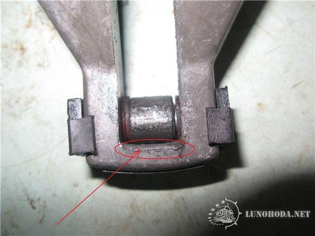

privetalex писал(а): но работать нормально пока не хочет
Закусывает кулачок вот в этом месте.
Надо вытащить ролики и напильником сточить фаску побольше.

Eugene писал(а): напильником сточить фаску побольше
Спасибо попробуем [:})

Eugene
Сообщения: 1536
Сообщение Eugene »
privetalex
Обратите внимание на черные пластмасски . По сравнению со штатным бурановским вариатором ини стоят вверх ногами. Сделано это потому , что конструкторы переместили ось ролика. А вырезы на пластмассках сделаны для того , что бы подвижный и неподвижный диски могли сходиться полностью или расходится, уже не помню. Но главное они должны стоять одинаково на всех трех упорах , а не так как на фотографии, и срезанной частью наружу.

privetalex
Сейчас посмотрел вариатор. Пластмасски должны стоять вот так . Если поставите по другому , то диски немного сойдутся и ремень будет постоянно зажат.
Место которое надо сточить не набито чем то. За него цепляется та часть грузика , которую я показал.
Когда вы руками сжимаете диски , все сходится хорошо. При вращении центробежная сила отжимает грузики наружу и они начинают цепляться за аллюминий. Чего быть не должно.
