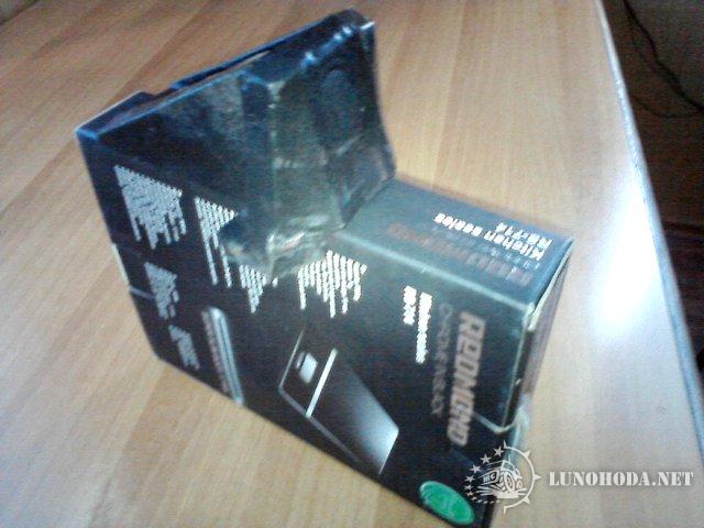

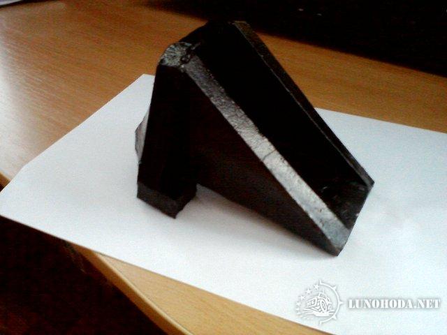

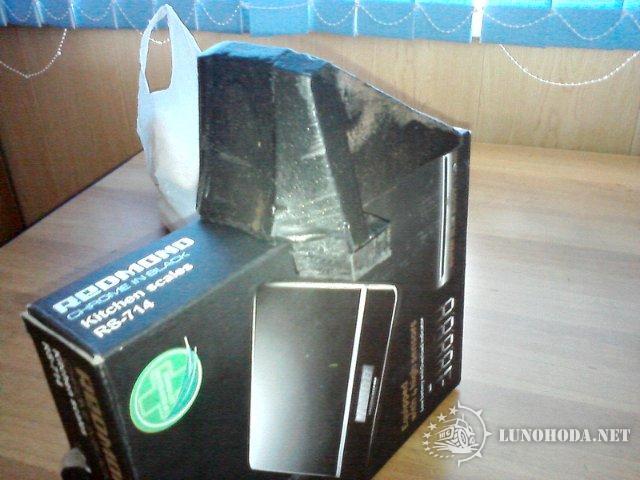

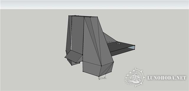

Ребята погодите чуть , сейчас доделываются три формы - одна трака ,вторая зуба на металлический трак и третья зуба на арго ( кстати кто-то обещал зуб прислать ) с приблизительными размерами из нета -------- Так что после этого будет ясно с размерами

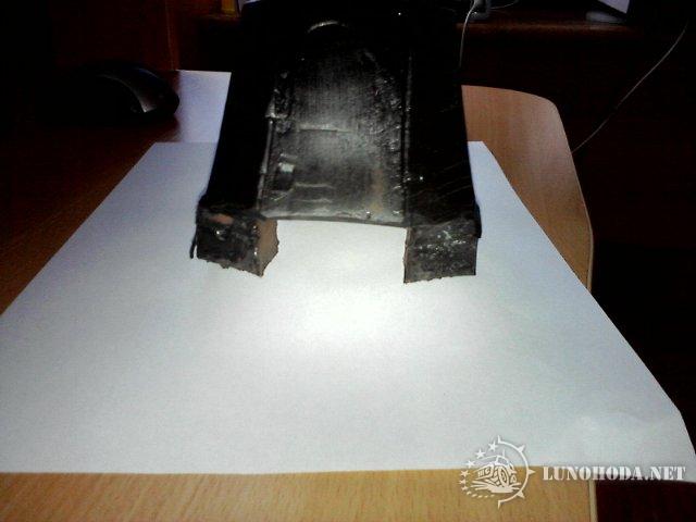

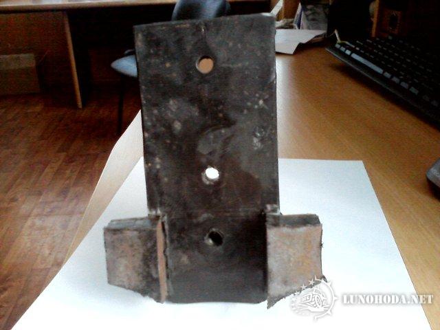

Короче после испытания зуба на прочность который предварительно был в течении часа на морозе -5 ,я окончательно утвердился во мнении что надо делать трак целиком из пнд и использовать металл только для шайб где проходят болты крепления ленты , поэтому все дальнейшие доделки клыка остановлены и все усилия на трак.
