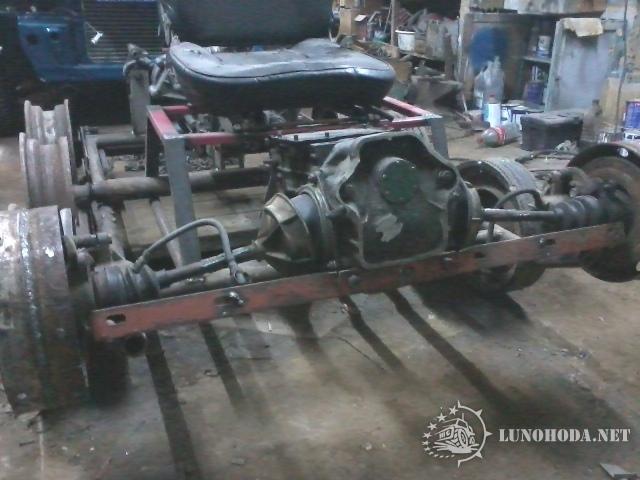

ИзображениеИзображение[/img]
У меня КПП ЗАЗ 40. звезда 200мм понижение 1:2,85 (без всяких доп понижаек) скорость 40 идет не в напряг, даже с подруливанием. Проб.
нагружать балласт (песок в мешках 300-350кг) и нас 4-ро взрослых муж.
-- особо разницы не ощутил. При малых размерах привод.звезды
особой нагрузки на диф нету-это даже слышно по работе движка.
(см.видео.) Ну и много значит длина-ширина, у меня ширина колеи 1350.
растояние между осью перед. катка и осью заднего 1400. А если звезда
на 1500 дифу еще легче. На повороте как на" пробуксовке" будет
догоним и обгоним Гандурас

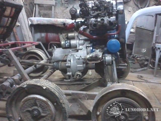

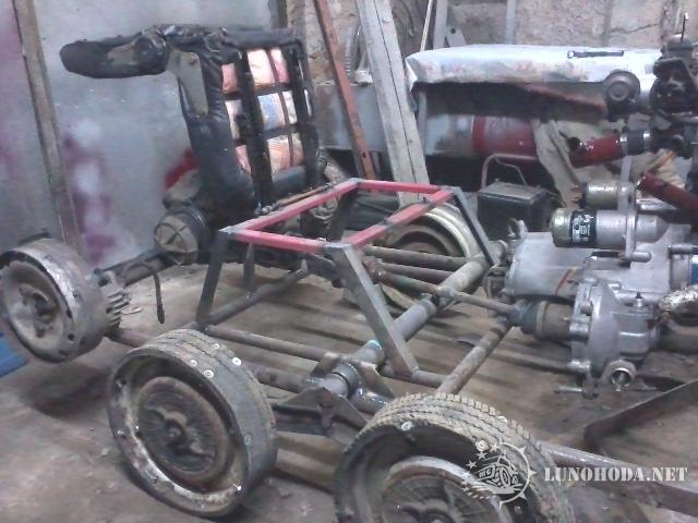

:shock: :shock: :shock: Изображение

ess78
Сообщения: 224
Зарегистрирован: 18 дек 2011, 19:33
Имя: 89026813940
Откуда: г.Ветлуга Нижегородской обл
Сообщение ess78 »

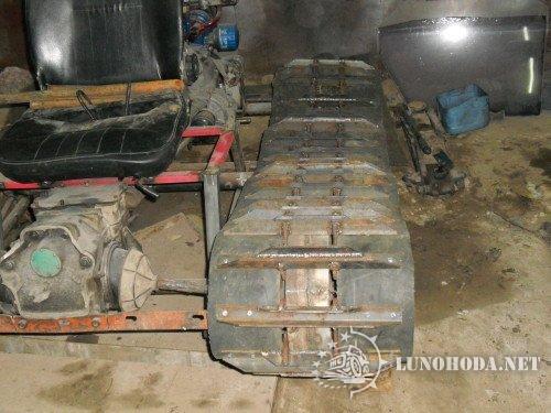

Ну вот что удалось сделать последнее время .
KIBERDOG
Сообщения: 1728
Имя: iPhone 3G
Откуда: 76 RUS
Сообщение KIBERDOG »
ess78 писал(а):Ну вот что удалось сделать последнее время .
а почему на клыках наклончик не сделал??
ess78
Сообщения: 224
Имя: 89026813940
Сообщение ess78 »
KIBERDOG писал(а):KIBERDOG
Мда точно сфтоал рановато - наклон сделан после сьемок . На верхнем фото наклон уже есть .

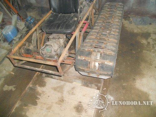

Вот так выглядит вездеход с одной гусей

Спасибо , но это фото слегка устарело - на двнный момент вездеход выглядит вот так
