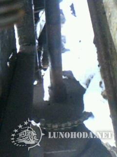

вот фото ведущего вала со звездой
Лучше летом у костра, чем зимой на солнце
ТОХА_53 писал(а):вот фото ведущего вала со звездой
каков его диаметр и материал?

Сообщение ТОХА_53 »
примерно 50 мм сталь

ТОХА_53 писал(а):примерно 50 мм
у тебя есть во владении Штангель?
если нет, приложи коробок спичек для масштабности :ok:
ТОХА_53 писал(а):сталь
ст.3
ст.20
ст.30 ХГСА
ст.45
ст.65Г
Стали бывают очень разные, если не знаешь какая именно, раскажи от чего она.
Болванка это (ось) или труба? Если труба, то какой толщины?

штангеля нету, марку не знаю, вроде болванка
