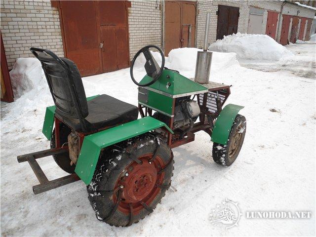

С колесами в этот сезон я пролетел. Проект переноситься на следующий год. А в этот год, чтобы не простаивали производственные мощности моего гаража смасткрил себе помощника на дачу. Основное назначение - развозить дерьмо по полю и возить траву в компостную яму.
Двигатель от скутера с вариатором 9 л.лс. Далее цепью на днепровскую коробку и с нее карданом на укороченный жигулевский мост. Колеса передние - Таврия, задние - Нива. Нива для того, что бы в будущем, если техника приживется на даче, поставить тракторные колеса Тайрос Агро 7.50- 16L, двухслойные с передка трактора МТЗ 320. Првый выезд был, все около дела. Надо закрепить некоторые панели, а то неприятно вибрируют при резонансе.
С движком повезло, успел купить в ТРИПОРТе за 5300 руб. до Нового года. Сейчас он стоит 12 тыр.

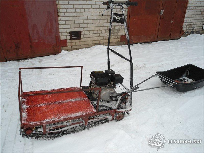

Чтобы не простаивали производственные мощности моего гаража смастерил за это время разные интересные штуки. Например мотособаку.

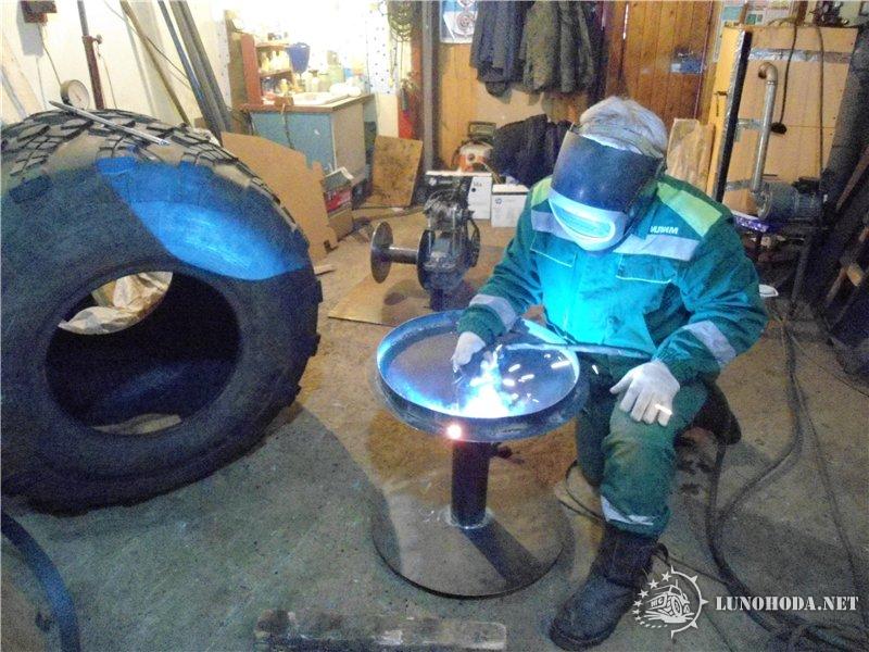

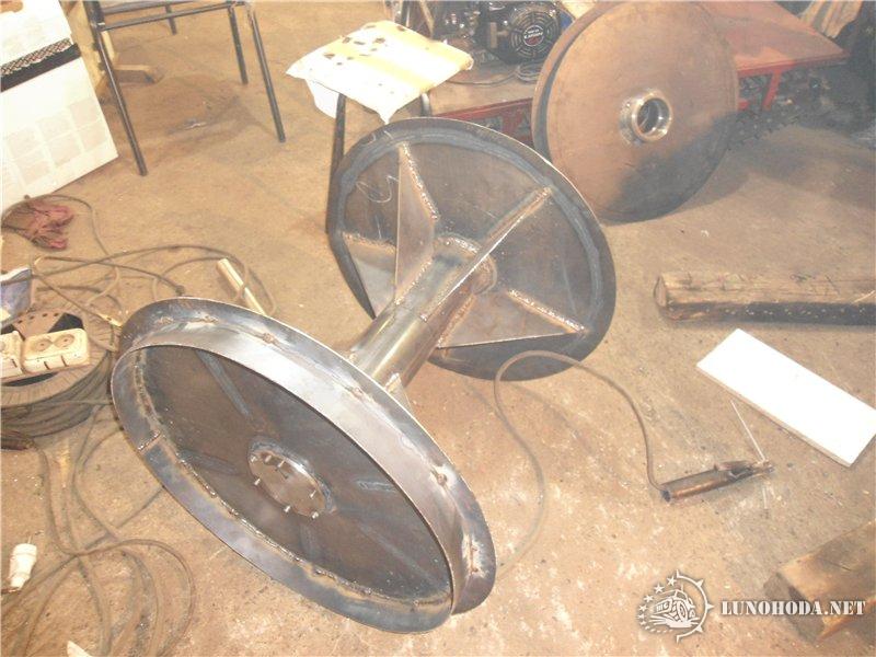

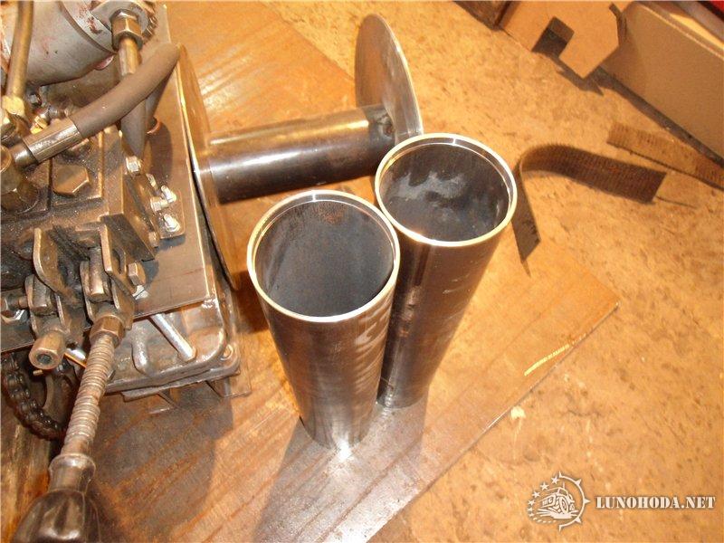

Колесные диски решил делать по старой схеме, как на предыдущем вездеходе. Выточили ступицы.
Выточили из 2 мм. листа блины. Для красоты вырезали на токарном станке, а не лобзиком, как раньше.
Ровненько обрезали трубы. На фото рядом с гидролебедкой.
Все это стянул мощной шпилькой, чтобы не повело при сварке и сделаны прихватки. Потом все аккуратно провариваеться.
Для завальцовки колеса по методу АГ приварено кольцо из полосы 40*2.
Далее привариваются косынки.
Продолжение следует.
