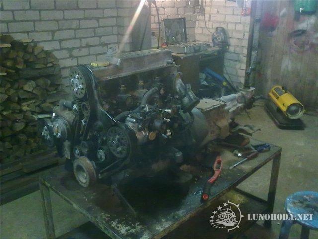

Вот если кому интересно пару фоток мотора...
KIBERDOG
Сообщения: 1728
Имя: iPhone 3G
Откуда: 76 RUS
Сообщение KIBERDOG »
Andrus
какой вес двигателя в сборе с кпп??
определился с приводом??

Andrus
а что это за агрегат

KIBERDOG писал(а):Andrus
Привет! слушай точно не знаю... но пишут что 150/ 160 +кпп 45кг... конечно тяжоловат будет.. но хочу лодку ошить алюминием 2.5мм может на этом чутка скину вес.
а вот с приводом ещё не знаю пока... думаю база будет ЕГОРА.. а мотор хочу поставить как у ФОМЫ... ну и механиз конечно тотже

Александр Борисович писал(а):Andrus
мотор 1.8 т.д форд..

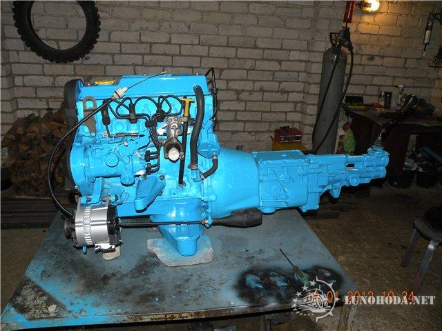

Володька Николаев
Сообщения: 1491
Зарегистрирован: 24 ноя 2010, 11:36
Имя: Володька
Сообщение Володька Николаев »
Andrus
У Кузнеца Влада брали, классный двигатель. И покрасили тоже супер. Что за краска?

Да моторы как у нас но Этот с мендео ? И вроде турбо ?
Можно фото с другой стороны :oops:
Какой мост будите ставить ? раздатка будет ?

Andrus
чем его отмывал и какой краской красил, я сегодня тоже с донора двиг с кпп снял завтра буду его приводить в порядок.

Вованчик писал(а):Andrus
купил машину с мотором
а потом завёл , разобрал, загрунтовал и покрасил... а краска вот
