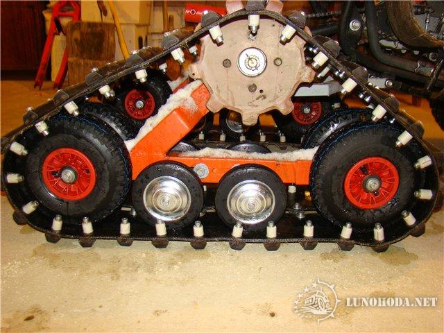

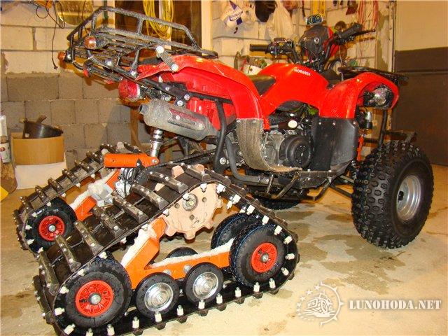

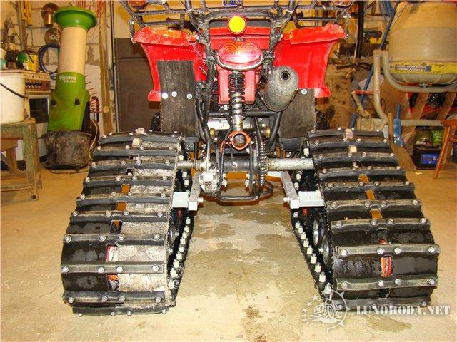

Привет всем. Может подойдет мой вариант? Только фото попробую вставить

все просто, себистоимость 200-250$ Юзал зиму-весну, пробег 200-300 км, двигатель 150 куб. с лыжами идет по любому снегу легко. ссылки на видео нижеИзображение
