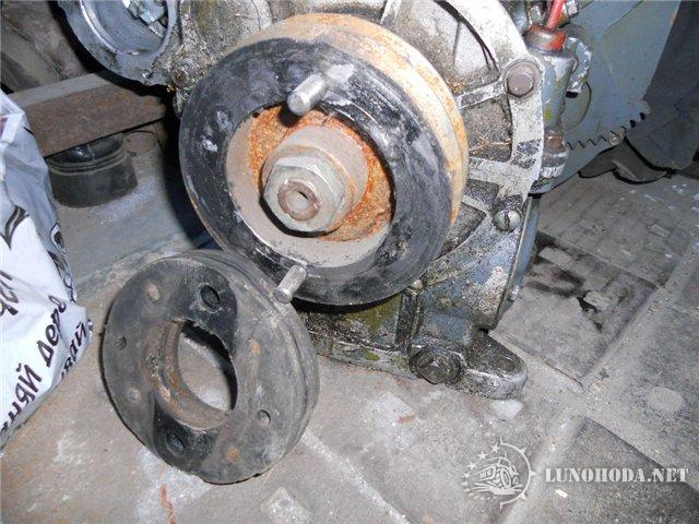

ВитЯ писал(а):с двигателем соединить через резиновую муфту,как кардан у Урала
это в теории. а на практике при оборотах выше 800об/мин эту муфту рвет как тузик грелку. с ЗиДом эта муфта была вечной. со стационарником - 2шт. за сезон. [:})

вовочка писал(а):а на практике при оборотах выше 800об/мин эту муфту рвет как тузик грелку
Значит мне наверно повезло, у меня она самодельная, реально больше 200км накатал , и слегка износ есть вообщето(я гляжу на форуме ни у кого такого нет устройства) , за образец брал соединение на генератор.. обороты были рабочие.

ВитЯ писал(а):у меня она самодельная, реально больше 200км накатал
фото ф студию! :)

Диаметр шкива 140мм, шпильки диам. 10мм ( надо наверно было пластинки) , резина - транспортёрная лента 12мм - 2 слоя (склёпаны на 4 металические клепки заподлицо). На генераторах же работает такое соединение? Электродвигатель+редуктор на кранах? Но запасная у меня всегда с собой, стационарник легко соединить так, двигатель другой марки, Изображение
