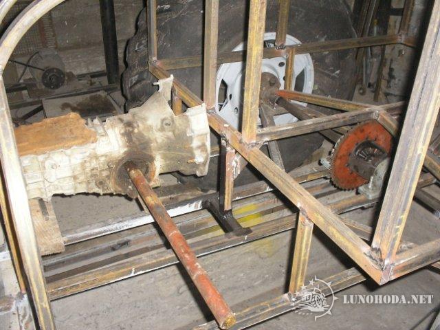

Это верхняя часть передней вилки, посередине лишняя перекладина - регулируемый упор для аммортизатора.
А это размышления на трансмиссией.... похоже, что пока нет двигателя всё это бесполезно.

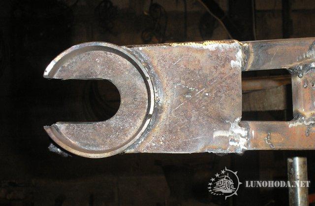

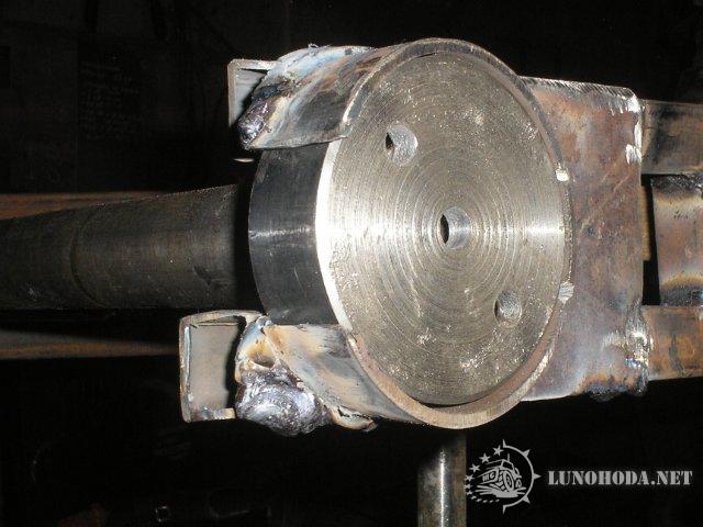

Делаем переднюю вилку дальше. Давно хотел воплотить эту идею и получилось неплохо.
Для начала вытачиваем муфты под 207 подшипник, так что бы внешняя часть муфты свободно входила в водопроводную трубу 890 мм. Сверлим отверстия для демонтажа подшипника и в центре под шпильку.
На конце вилки создаем такое вот посадочное место. Целесообразнее сначала сделать пластину с отверстием 35 мм, закрепить на струбцинах вместе с валом и колесом, найти центровку, проварить, установить посадочное из трубы 890 мм вместе с подшипником в муфте, прихватить, демонтировать ось, проварить. И после прорезать выход для вала. (Он будет приварен к ступице колеса)
Вся конструкция на месте будет закрепляться сквозной шпилькой.
Потом ставим на место колесо,ищем лучшее место и привариваем к оси ступицу.
Ну и само собой после всего окультуриваем швы затирочным диском.

Хо-хо-хо! Я просто монстр трайкостроения! :oops:
Как смотрится! А как плавно работает!
После установки фары, ветровика, крыла и покраски будет супер.
Поднимал перед тельфером, крутил колесо- ни капли не восьмерит! :velik:

Эт я временно "на пенсии" поэтому форсирую события, вот определюсь с дальнейшей трудовой деятельностью и всё пойдет гораздо медленнее, но имея гаранитрованный приход средств куплю сюда новый движок.
Кстати, мне не понравилась идея с КПП ЗАЗ, дюже всё громоздко. Решил поступить следующим образом: китайский двигатель - ременная передача на КПП Днепр - карданная передача на угловой редуктор Урал - цепная (главная ) передача на дифференциал.
Предаточной подбираем на шкивах и цепи. Цепная передача разгружает КПП (точнее всю верхнюю ветку)
Проектируемая и желаемая максимальная скорость 20-23 км/ч.

kortaika писал(а):карданная передача на угловой редуктор Урал
Ну если их за гаражом 5 штук лежит. А Я бы вместо углового редуктора редуктор ВАЗ вживил, их больше за гаражом лежит.
