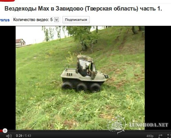

Наверное должно получиться, что-то вроде этого, но лучше.
Успехов Вам.
