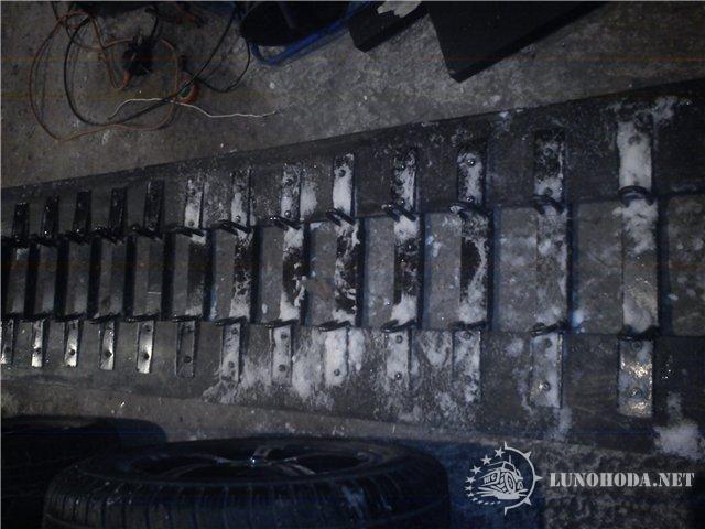

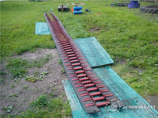

Дела продвигаются так, собрали гусеницу на одну сторону 63 трака, предстоит ещё выравнивать отбойники, вставляем амортики вместо пальцев, выравнивали катки верхние.
Прокатились метра 2 по гаражу на одной гусенице.

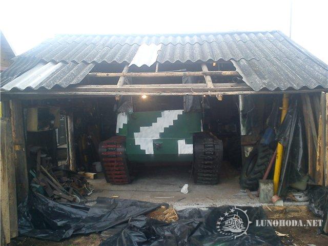

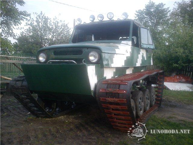

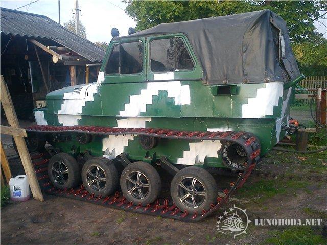

вот и выбрался сей агрегат с дымком на двух цилиндрах:beer: , чтобы выехать пришлось пилить сарайку. :)))
гусеницу в день выезда собирали.
цилиндров тормозов не хватает, чтобы развернутся на месте.
мяли грядки ночью поэтому, видео только выезда из гаража есть.
необходимо ещё загибать отбойники, задевает а так нормально ещё нужно набратся навыков парковки и поколдовать над двигателем троит.

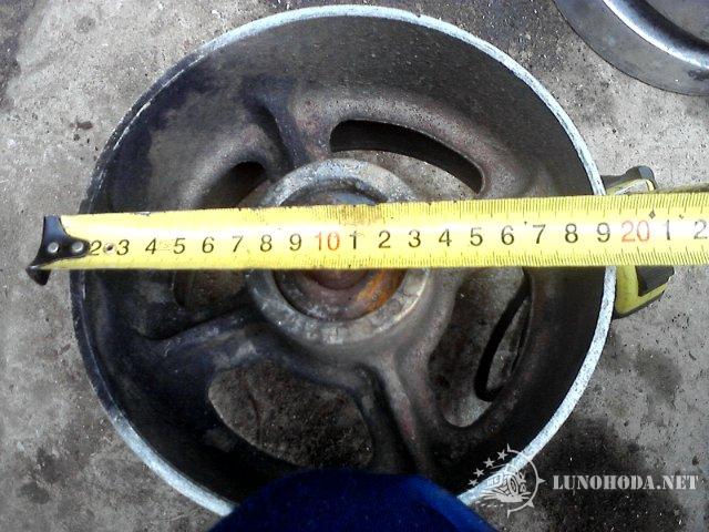

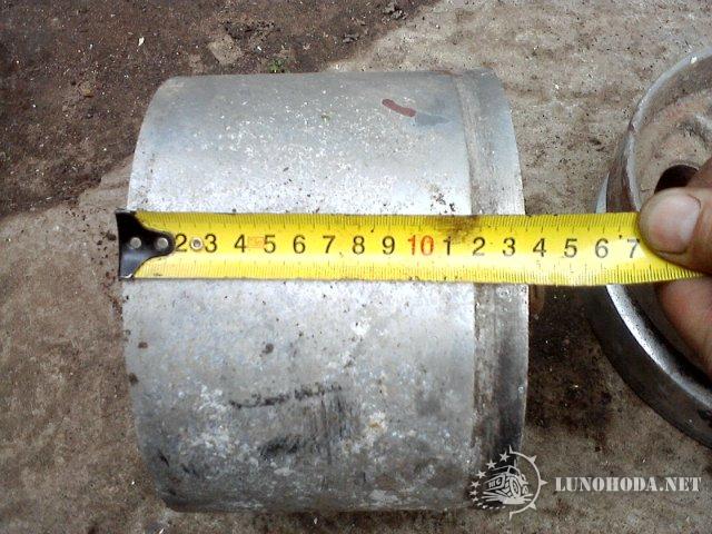

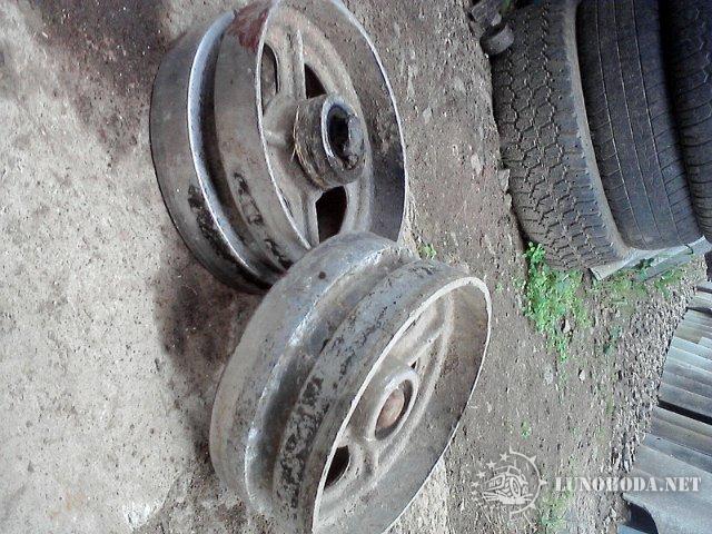

Подскажи ,пожалуйста, по поддерживающим каткам подробнее ТТХ – диаметр наружный, ширину, тип подшипников, примерный вес в сборе, от чего бандаж (ширину самого бандажа) и сколь он стоил. Если есть еще фото. У меня к ним руки подошли, делать надо.

Так то симпатяга, но чего дверь заварили?
Вход через форточку?

Бандерлогин писал(а):по поддерживающим каткам
Самый хороший поддерживающий каток -это каток от льноуборочного комбайна
http://www.chlmz.ru/modules/mytechnik/i ... ?itemid=14

doka
А где на фото сам каток-то? Где в Новгороде их глянуть можно, не в курсе?
doka
Сообщения: 707
Имя: Олег
Откуда: г.Старая русса
Сообщение doka »
Бандерлогин писал(а):А где на фото сам каток-то
Бандерлогин писал(а): Где в Новгороде их глянуть можно
Я думаю на Рабочей в Агроснабе или в цветмете в панковке

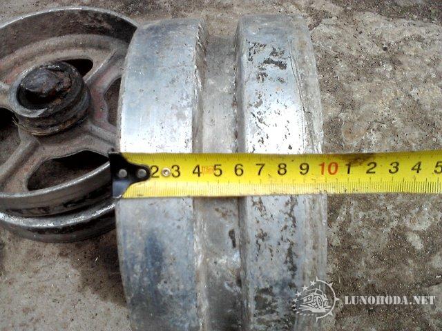

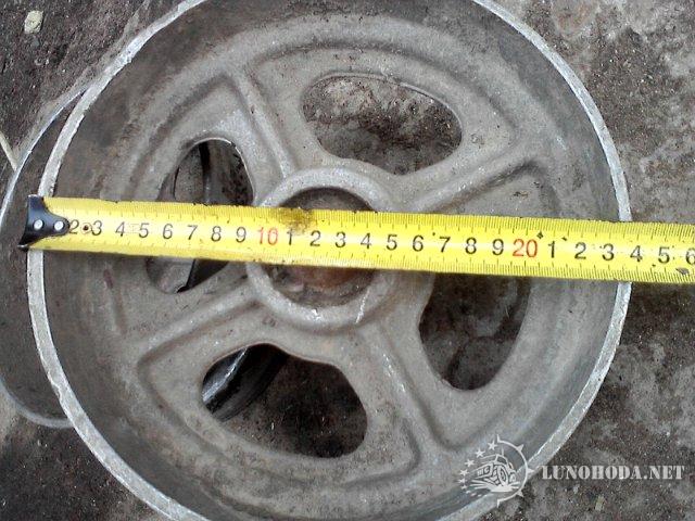

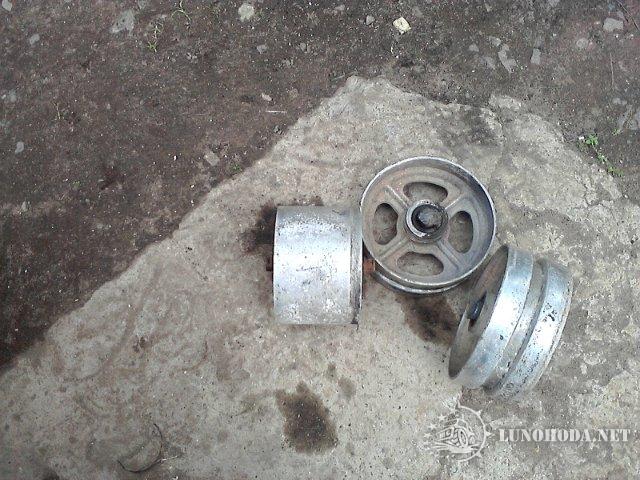

Бандерлогин
Сегодня купил в цветмете
