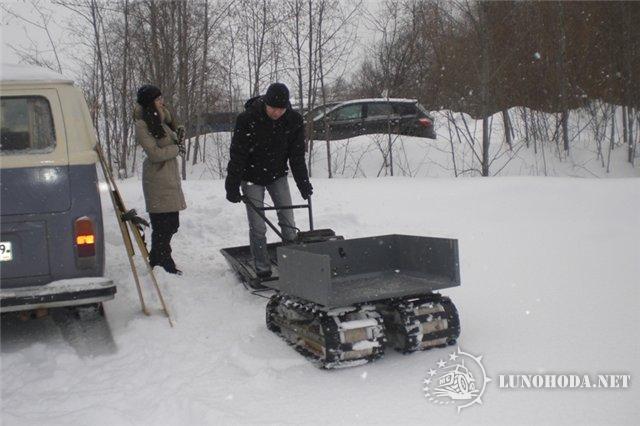

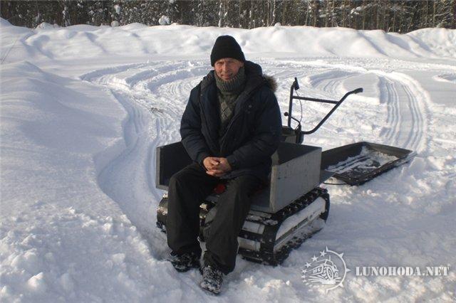

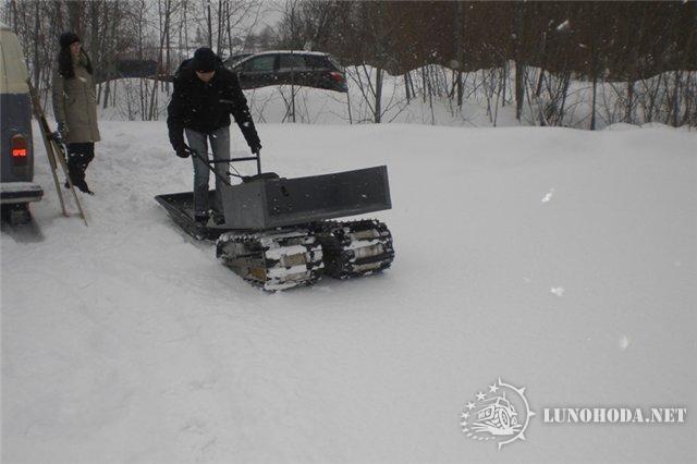

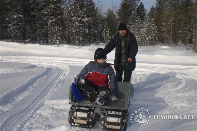

немного прошлогодних фото.
koka писал(а):немного прошлогодних фото.
а видео имеется?
