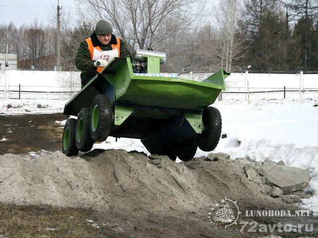

Нашлась фотка этой техники -
Что это за моторчикс ??? :oops: у меня такого нет, но вроде он 400 кубиков и ОЧЕНЬ тихий, всмысле нешумный.

lunatik писал(а):Что это за моторчикс ??? у меня такого нет, но вроде он 400 кубиков и ОЧЕНЬ тихий, всмысле нешумный.
Двиг 4-х тактный, ЗиД-4,5.

biuzar писал(а):Двиг 4-х тактный, ЗиД-4,5.
А может УМЗ-5.

nuf писал(а):Нашлась фотка этой техники -
Вот еще -
..дед души не чает.И снег зимой вывозит,и летом хоть куда.600 кг везет,скорость до 20 км.
взял тут - http://strannik.flyboard.ru/topic449-30.html

У меня была такая, колесики маленькие, клиренса считай нет, прожодимости никакой. Хотел поставить широкие колеса, но поменял этот агрегат на трактор КМЗ-012 да еще с косой, отвалом, плугом и бороной, а потом еще и телегу к нему за 1000 руб. купил у бывшего хозяина. По ровности ТС-350 прет хорошо, а так для бездорожья и сельского хозяйства нуждается в серьезной доработке.
С уважением, Сергей.
Вот ссылка на сайт производителя. Из документации сохранились кинематическая схема и еще, что-то по ТО.
http://www.gazts.ru/prod1.htm

Журналисты покатались на ТС-350
http://72avto.ru/news/66507.html?p=last
производит - ОАО "ГАЗТУРБОСЕРВИС"
http://www.tmotor.ru/gazturbo/product/
