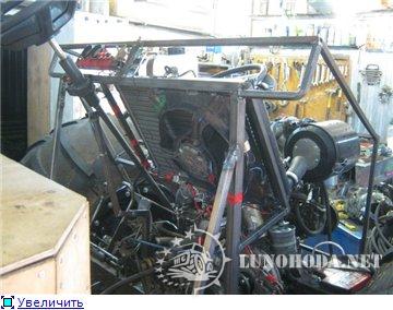

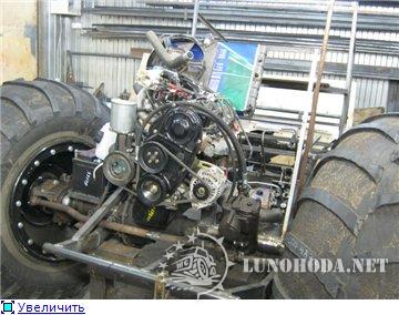

Вчера получился пробный запуск двигателя, без воды. Продолжаем делать кузовок и скамейку, готов каркас и панели. Устанавливаем радиатор.
Сегодня установлю шланги охлаждения, руль, залью рабочие жидкости.

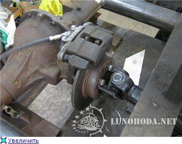

Тормоз в сборе

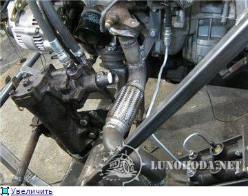

Выхлоп (в раму)

bobas
скажи пожалуйста диф заваривал с одной стороны, или с противоположной тоже ?
Дифференциал моста до и после сварки
вставка меж сателитов полнотелый метал ?

bobas
Стесняюсь спросить, а зачем выхлоп то в раму? Сгорит ведь рама.

Самопал писал(а):скажи пожалуйста диф заваривал с одной стороны, или с противоположной тоже ?
заварен с обоих, вставка это трубка надетая на ось сателитов.

mmcl200 писал(а):заварен с обоих, вставка это трубка надетая на ось сателитов.
спасибо, а то стоИт такая же задача по заварке. [:})

Destroerr писал(а):Стесняюсь спросить, а зачем выхлоп то в раму? Сгорит ведь рама.
На предыдущих чебураторах с поворотными колесам выхлоп тоже в раму. Не сгорели ещё. Надеюсь и этот выдержит.

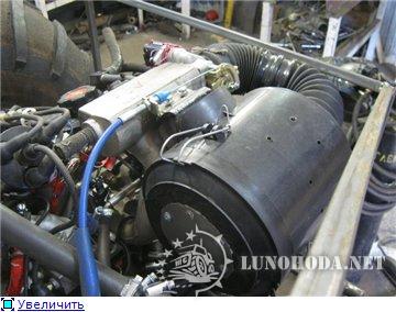

Сейчас работаем над креплением дополнительного бензобака (75 литров). Дорабатываем электрику, гидропривод тормоза. Обшиваем кузовок.
Во вторник обязательный срок снятия со стапеля и выезда из бокса.
на фото система охлаждения (ВАЗ 2108), воздушный фильтр (Москвич 2141), руль (НИВА) с карданчиком от классики

bobas писал(а):на фото система охлаждения
Отличная компоновка для зимы. Путем переполюсовки вентилятора получаем могучую печку.
А жарким летом будет не айс.

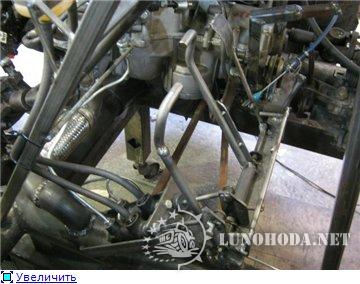

Педальный узел

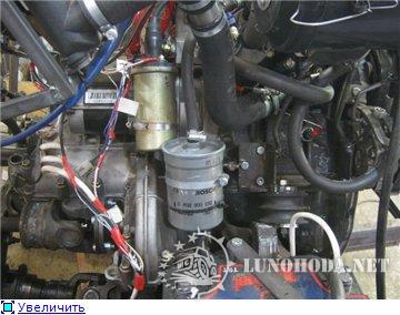

катушка зажигания ВАЗ 2108 и бензофильтр от Волги
вентилятор перемещен за радиатор
